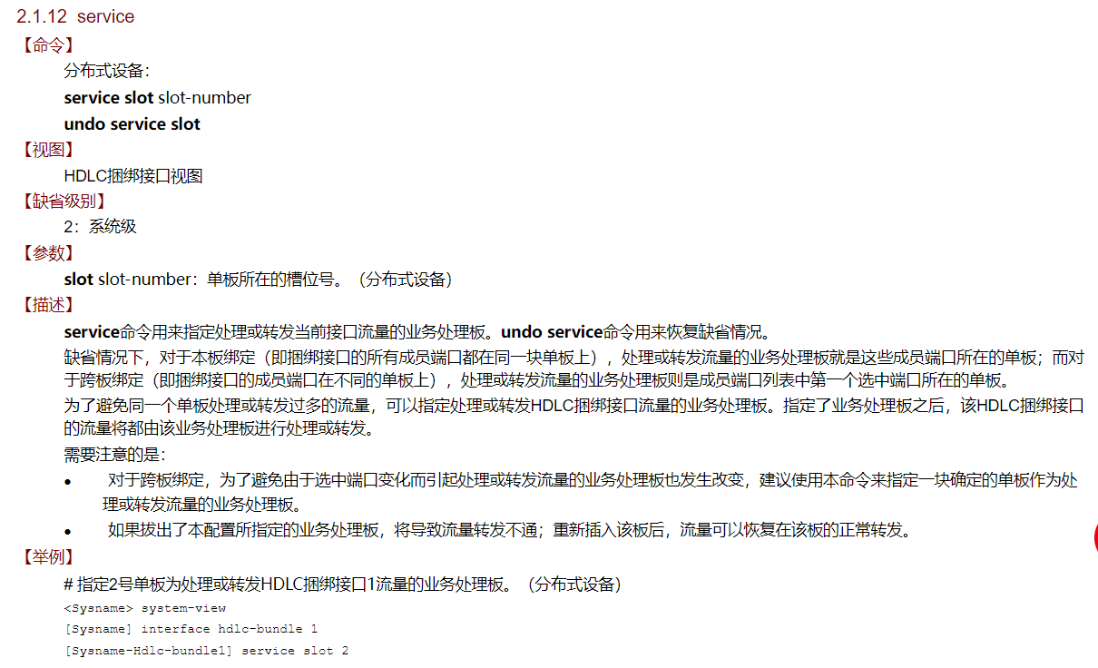

如果涉及到跨框和聚合的,需要配置service slot ,以下是参考配置:

可以堆叠,如果涉及流量跨框需要配置service slot 或者会话同步。
