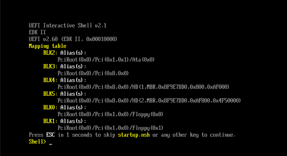

从Cloudos下发了一台linux和windows虚拟机,使用10T空间作为系统盘,开机出现以下界面,是否有最大磁盘上限,这个系统盘上限是多大?

windows可以看下内部磁盘的格式,如果是GPT的话,一般是2T
dll 九段
粉丝:65人 关注:3人
修改下引导方式,看下是不是bios引导模式
