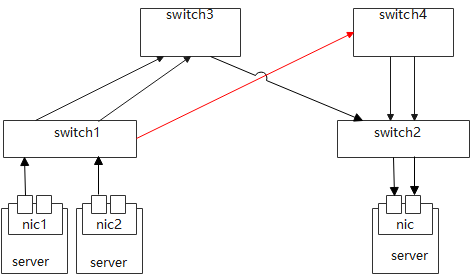

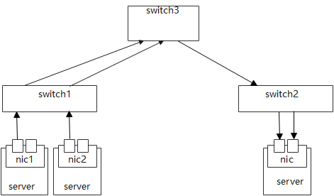

如果没有交换机备份,组网如下:
 如何配置可以做到交换机路径备份呢,达到如下图效果,即交换机4的路径作为过交换机3业务路径的备份
SW1和SW2做堆叠

能提供详细的配置说明么?为什么是SW1和SW2堆叠而不是SW3和4互为堆叠口呢
李富艳 发表时间:2022-12-19
回复李富艳:
下面那个的话可以,12堆叠,34 堆叠
zhiliao_sEUyB 发表时间:2022-12-19
回复李富艳:
https://www.h3c.com/cn/d_202210/1711165_30005_0.htm
设备做冗余备份,有如下方法,请参考:
1、如果两台设备是相同型号相同版本的,可以配置IRF。
2、如果两台设备不是相同型号的,可以配置VRRP。
3、注意配置路由的优先级、NQA等功能,这样当出现故障时可以切换。
