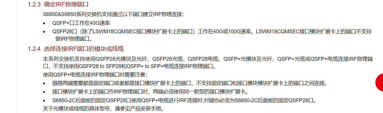

想问一下,此型号堆叠线是否需要专用堆叠线,能否用高速光纤线,堆叠口是否只能使用中间的40G光口

只能使用40G/100G
不是必须用堆叠线,只是堆叠线价格相对便宜。
也可以用模块+光纤,链路通就可以
1.2.3 确定IRF物理端口
S6850&S9850系列交换机支持通过以下端口建立IRF物理连接:
·     QSFP+口工作在40G速率
·     QSFP28口(除了LSWM18CQMSEC接口模块扩展卡上的端口)工作在40G或100G速率。LSWM18CQMSEC接口模块扩展卡上的端口不支持做IRF物理端口。
