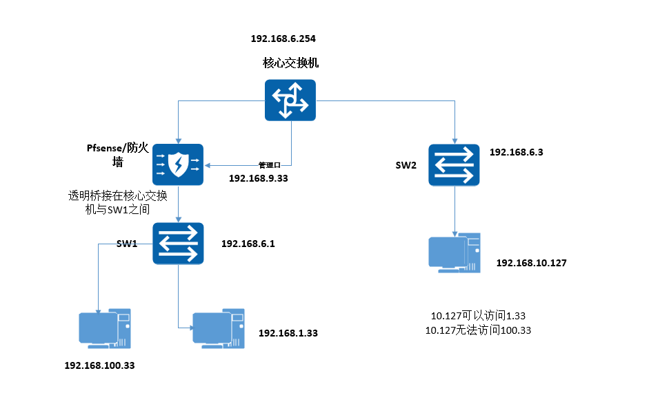

二层交换机只转发VLAN1的流量,无法转发其他VLan的流量,接口上打trunk 允许所有VLAN
2022-12-16提问
  • 0收藏,2239浏览
seem 零段
透明部署防火墙在核心交换机与接入交换机之间,核心交换机与接入交换机的接口上都打了trunk,允许所有VLAN,但是最后只能访问VLAN1的,不能访问其他VLAN
1、防火墙需要创建对应的VLAN
2、且防火墙互联trunk也需要放行对应的vlan
排除防火墙问题,把防火墙跳过试试
