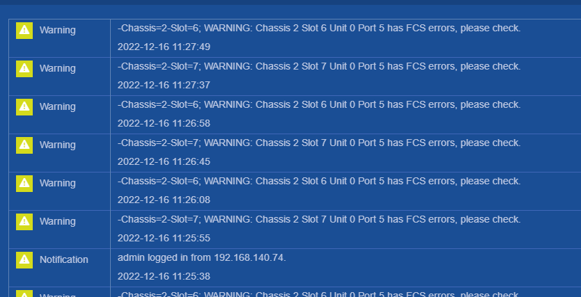

H3C 10504 报错消息
2022-12-16提问
  • 0收藏,1795浏览
频繁 报错但设备上状态灯正常,能具体到那个端口有问题吗?
这样看的话应该是2框 slot6 slot7的5口,可以到交换机下dis logb 看下
检查这两块板卡,6和7号槽位是否做了IRF堆叠,如果是,检查下光模块、物理链路是否有问题。
