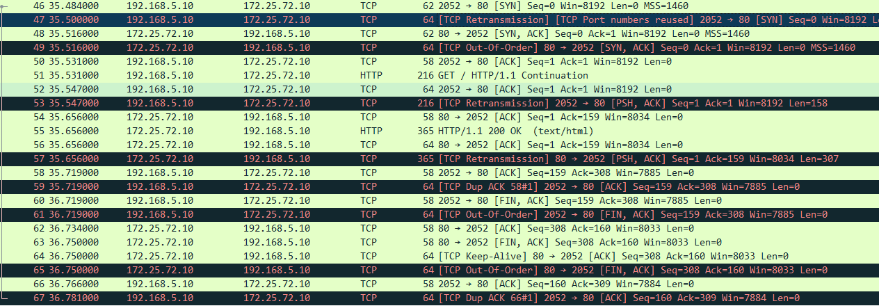

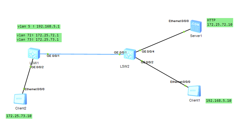

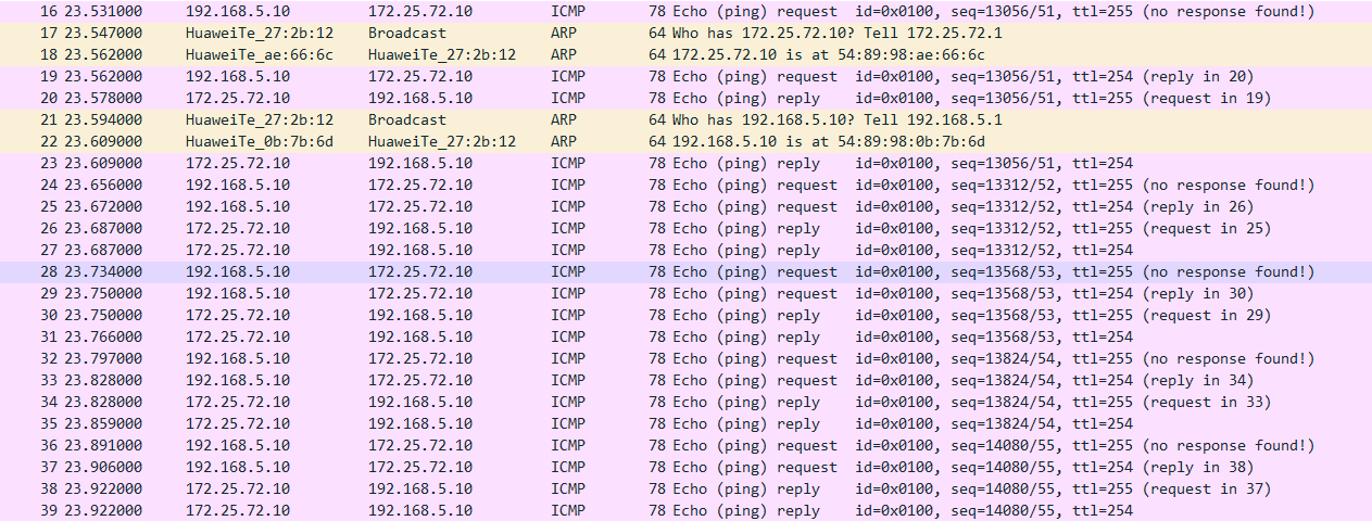

192.168.5.10的终端访问服务器172.25.72.10时,在LSW1的G0/0/1口抓包,发现ICMP和TCP均存在报错的情况。而172.25.73.10的终端访问时,未出现报错。是否是交换机上存在类似RIP毒杀路由的机制?或者存在其他原因导致报错?
现场环境设备为H3C S5700。使用华为ENSP进行模拟。设备配置如下:
