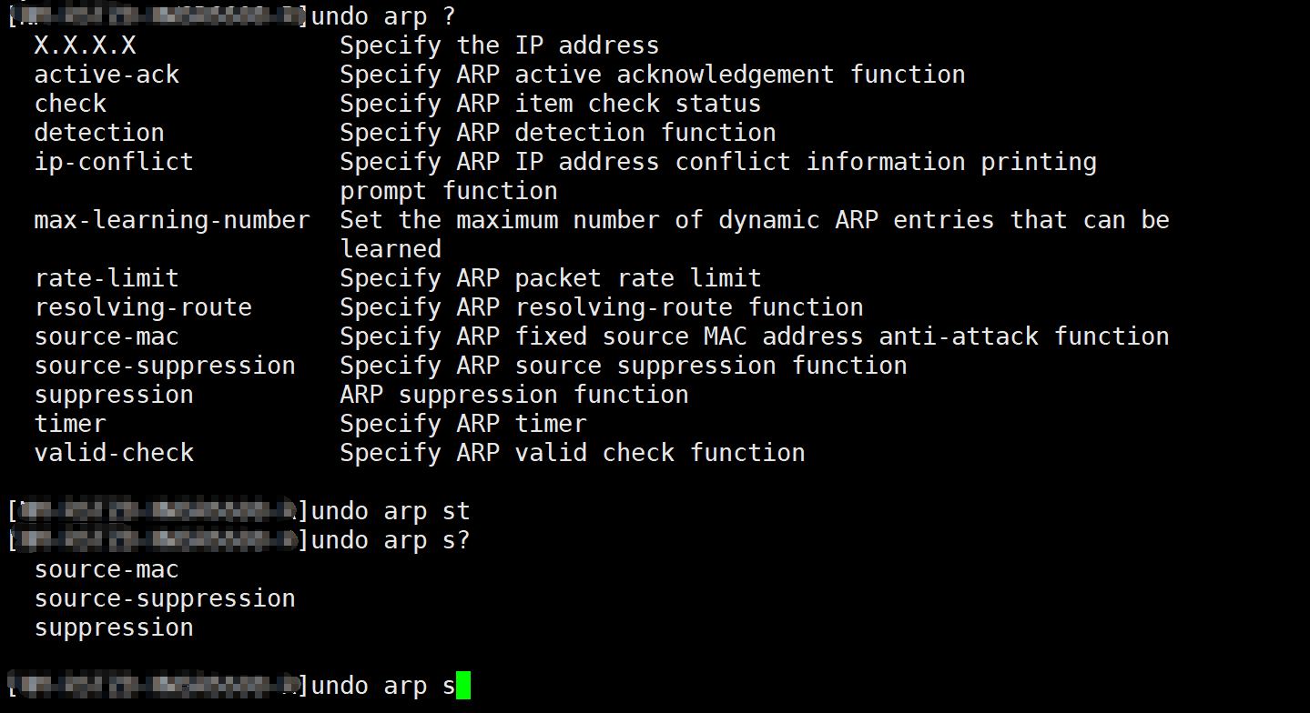

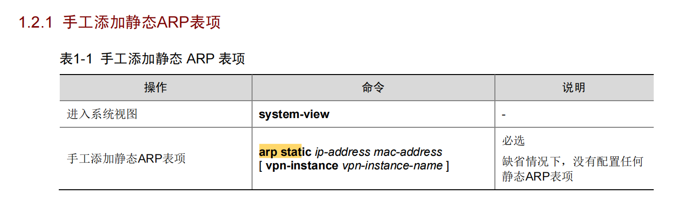

请问下arp静态绑定如何删除呢?没有undo arp static,是undo arp ip地址  删除arp静态绑定吗?
undo arp 1.1.1.1
对的
zhiliao_sEUyB 发表时间:2022-12-16 更多>>
直接跟地址是吗
南山樵子 发表时间:2022-12-16
对的
