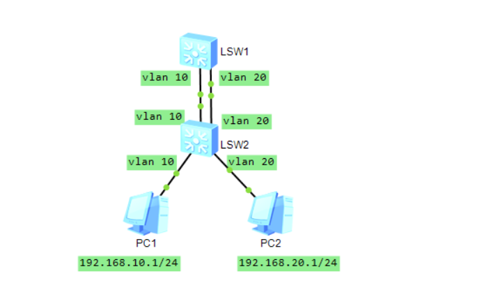

请教下各位大佬,其中SW1为一台华为的核心交换机由于单位原因对方不能动配置所以不能做trunk链路,SW2为华三的LS-5024PV5-EI,如今客户想这样组网分别跑不同的业务,但是配置过后发现会存在环路,这样配置无法实现不同业务走不同vlan吗,望各位大佬解答谢谢
如果上联配置动不了, 那就关闭下面交换机的STP功能
粉丝:9人 关注:1人
看着应该没问题啊,只是物理上有环,实际接口就access 我觉得可以,不过不建议,本身这样组网就不健康
如果全网pvst,是没问题的,如果不是,会环路
