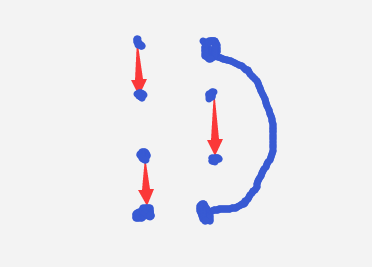

四台堆叠,这样接线怎么irf端口号捏
2022-12-19提问
  • 0收藏,2171浏览
1-2 51口-51口
2-3 52口-52口
3-4 51口-51口
4-1 52口-52口
1/2是  1/0/51
2/1是 2/0/51这样行不
类似这样子
您好,可以
看你是环形,还是链形。建议环形,参考:
