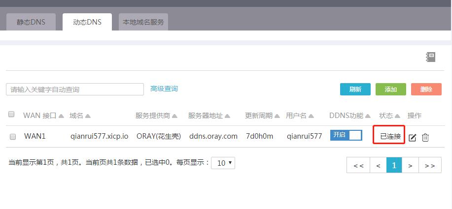

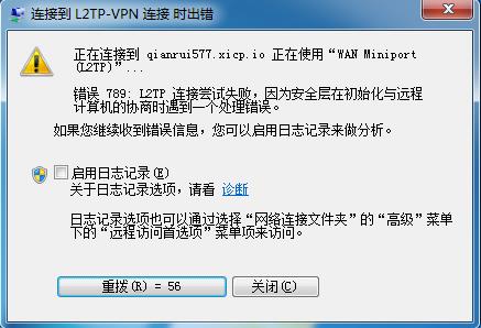

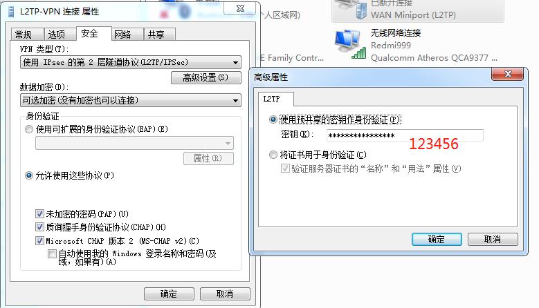

华三UR7206设置L2TP服务器后,远端PC连接不上
加密方式选择chap ,把那个未加密的pap勾选取消掉
提示什么,看下设备有日志吗

没有日志

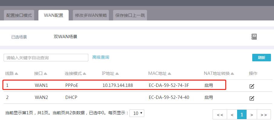

看看哪里有问题

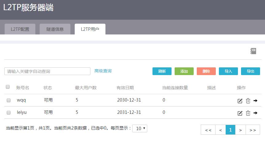

web配置的如图

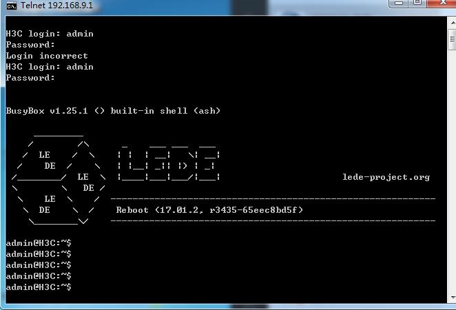

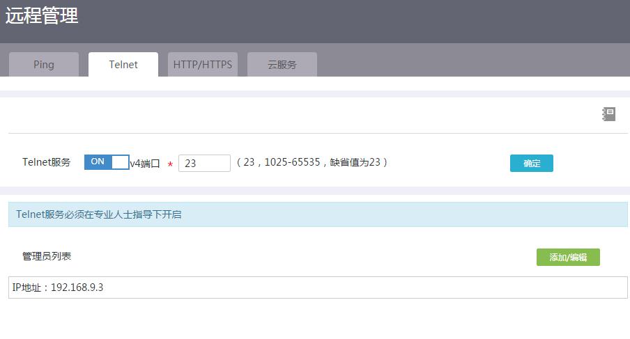

web配置Telnet开启后,进去不能设置,应该少啥配置
