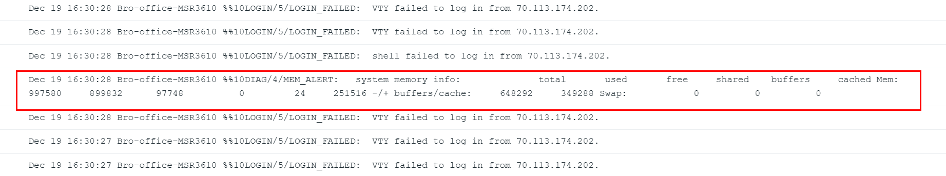

H3C MSR36-10  Version 7.1.064, Release 0809P22
不定时会出现下面这个日志,就会导致我路由器的0/0口断网,其他口正常,这是什么情况,应该怎么解决
内存告警,使用率达到百分之90了,内存利用率过高导致的断网。
看看什么进程占用的高,有没有攻击,没在用的功能相关的命令也undo掉,可以重启设备释放一下内存。

从反馈的日志信息来看,设备内存偏高了。
以下是排查要点,请参考:
1、dis process memory查看哪些进程对于内存的使用率高。
2、关闭不必要的功能。
3、升级设备的软件版本到最新:
https://www.h3c.com/cn/d_202201/1523626_30005_40.htm
