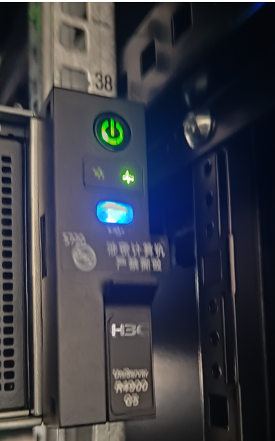

R4900 G5服务器这个指示灯亮是什么意思,客户是涉密单位,没办法远程,请问一下各位大佬,这个灯亮是故障的意思吗。
都是正常的状态,参考:

·     如果Health指示灯显示系统出现问题,请通过HDM查看系统运行状态。
·     系统电源指示灯灭的原因可能有:没有接通电源、未安装电源模块、电源模块故障或系统电源线缆未连接。

这没报警,波浪线是健康灯,绿色是正常的,uid是蓝色灯
客户说其他服务器uid灯是绿色的,只有这一台是蓝色,蓝色和绿色有什么区别

华三的uid灯就是蓝色的,其他厂商的是绿色的把
粉丝:8人 关注:15人
蓝色灯代表是指示灯,用来标识服务器,比如一个人在前面一个人在机柜后面,如何确定操作的是同一台机器,如果按下这个按钮的话,前边和后边都会亮蓝色,这样就比较好确认哪台是要操作的机器。
