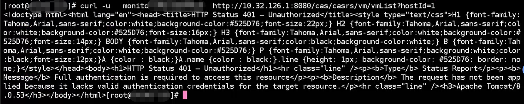

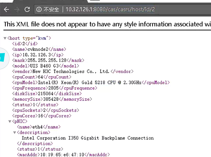

通过浏览器访问接口能获取到数据(会弹窗基本认证的窗口),但是写成python脚本,用基本认证的方式获取数据会提示认证失败,使用curl测试也是认证失败。求大佬教我怎么用python脚本获取这个接口的信息。

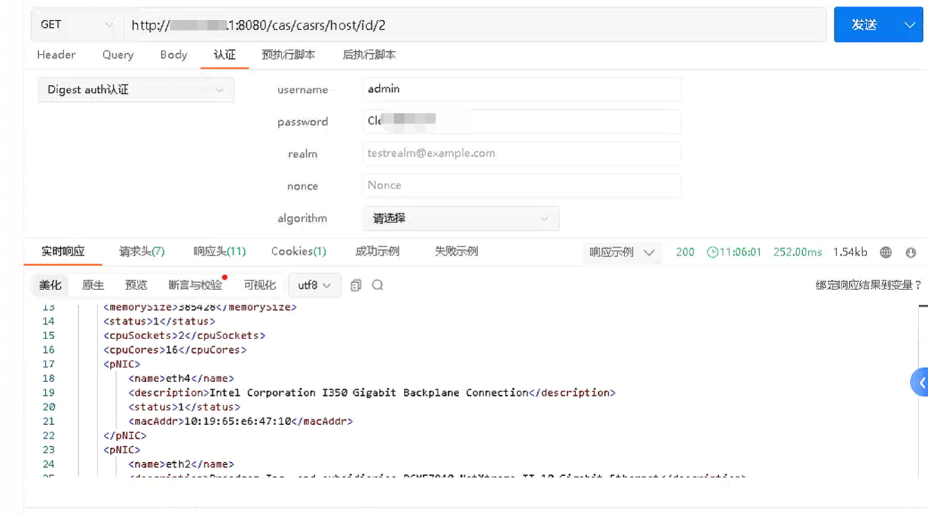

使用测试工具进行测试,认证方式选择 Digest auth认证。

先获取token, 再用token 值get 请求数据,如果你获取不到,建议先用postman 这个软件获取一遍试试,最后再改你的python代码
