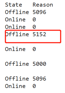

请问一下WX5580H的用户掉线提示5152啥意思

如下图所示
请问一下WX5580H的用户掉线提示5152啥意思。

应该是开启了11V功能,AC通知终端切换到更优更近的AP上,但终端不离开,所以被AC强制下线,也就是给终端一次重连的机会,让终端链接到更近的AP上。理论上不影响终端业务的,除非终端被踢掉之后不会自动关联了,可以把这个功能关掉
