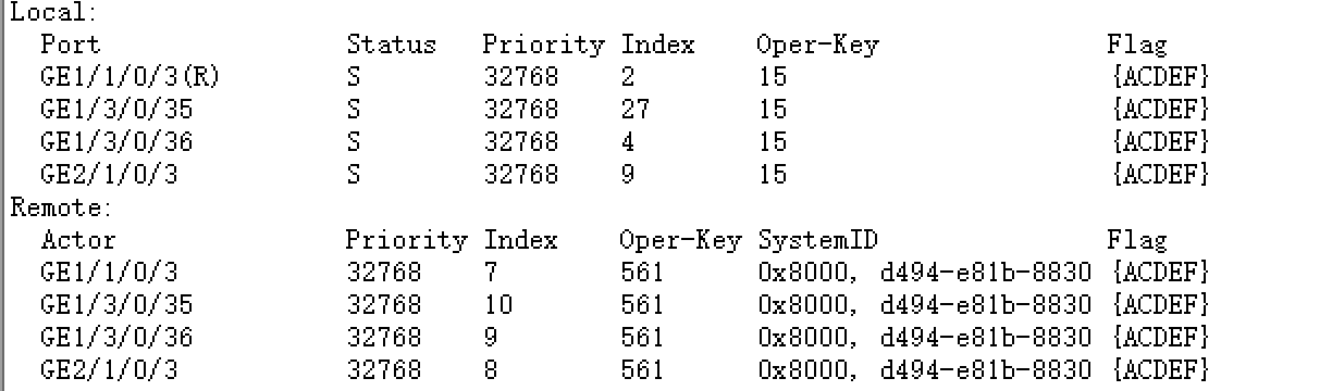

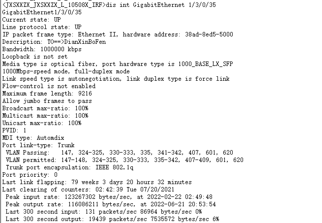

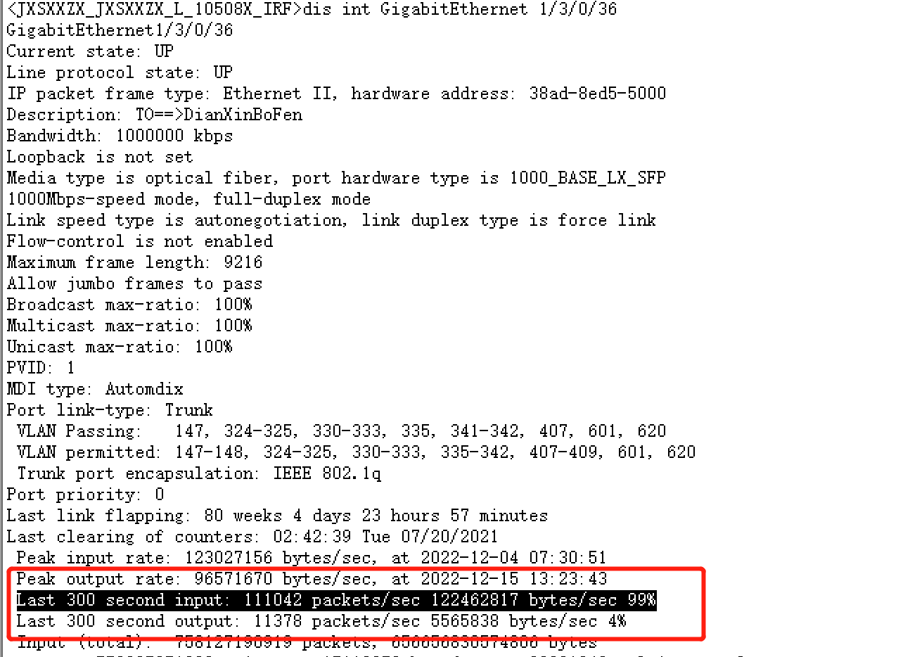

交换机4个接口汇聚成一个,发现其中一给接口入方向99%,要怎么排查
2022-12-20提问
  • 0收藏,2121浏览
交换机4个接口汇聚成一个,发现其中一给接口入方向99%,要怎么在不影响业务的情况下排查原因呢
您好,1、  转发二层数据帧时,采用的聚合负载分担类型包括以太网类型、源MAC地址、目的MAC地址和源服务端口。
       转发IPv4/IPv6报文时,采用的聚合负载分担类型包括源IP地址、目的IP地址、源服务端口、目的服务端口和协议号。
2、可以试着调整一下link-aggregation global load-sharing mode

更改一下负载分担的模式再观察看看
