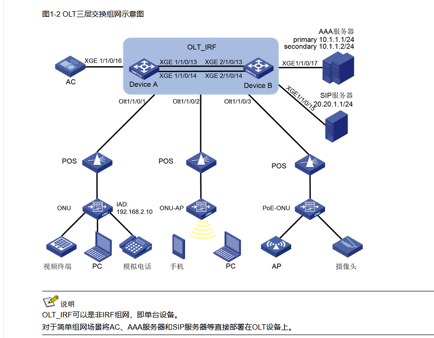

华三的7500系列OLT能否支持热备等虚拟化技术
粉丝:42人 关注:3人
可以
支持的。
以下是IRF的配置距离:
1.13  IRF典型配置举例

3. 配置思路
设备出厂为独立运行模式,为减少IRF搭建过程中设备重启的次数,本举例采用以下配置思路:
(1)     在独立运行模式下,完成IRF端口和参数的配置。
(2)     切换到IRF模式,在设备重启过程中,连接IRF物理接口。设备启动完成,IRF搭建成功。
(3)     配置MAD检测。
4. 配置注意事项
如果您采用先将设备切换到IRF模式,再绑定IRF端口的方式搭建IRF。请在完成IRF端口等参数配置后,执行save命令保存当前配置,再执行irf-port-configuration active命令手工激活IRF端口的配置,才能形成IRF。
5. 配置步骤
