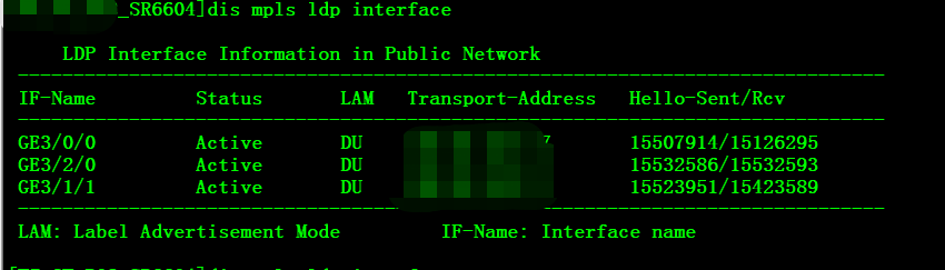

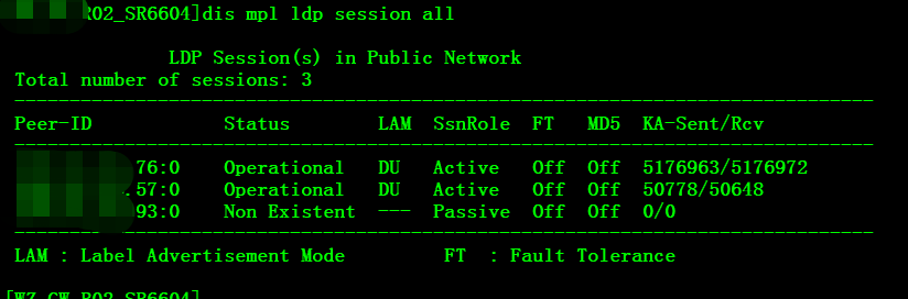

mpls ldp 会话不存在是什么情况?如图
您好,MPLS LDP Session建立失败的原因主要有以下几点:
  • 到对端Peer的路由没有生成,或者有路由,但是在路由的出接口下没有使能MPLS LDP;
  • 如果配置和路由均正确,但是使用的单板不支持MPLS功能,也会导致MPLS LDP Session建立失败;
  • 设备上存在LDP协议报文的CpCar记录,导致LDP协议报文无法得到正常的处理,导致LDP Session无法建立;
  • 框式交换机上License没有激活或者已经过期,也会导致LDP Session建立失败,可以通过命令行display license来确认License是否正常激活。
mpls ldp无会话,以下是排查要点,请参考:
1、检查两端设备的基础网络是否可达。
2、检查两端设备的全局和接口是否已开启了mpls和mpls ldp,并全局指定了mpls lsr-id
3、检查对端是否配置了mpls mdp的认证。
