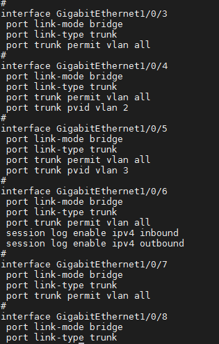

F100 C-G5 透明模式3、4端口接内网、6接路由器LAN1。目前VLAN1 VLAN2工作正常
防火墙5端口应该是VLAN3,获取到2网段的IP。现在是能获取到正确的IP,但不能与1网段和3网段互通,也不能和路由器防火墙互通。是什么原因?
如果端口7也要配置成VLAN1,该怎么配置?

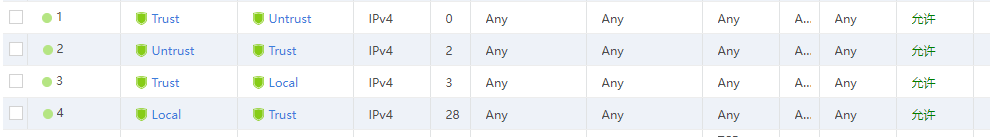

安全策略全放开是不是下图,trust>local trust>untrust全允许
雷 发表时间:2022-12-21
回复雷:
any到any 放行
zhiliao_sEUyB 发表时间:2022-12-21
雷 知了小白
粉丝:0人 关注:5人
安全策略最后四行
