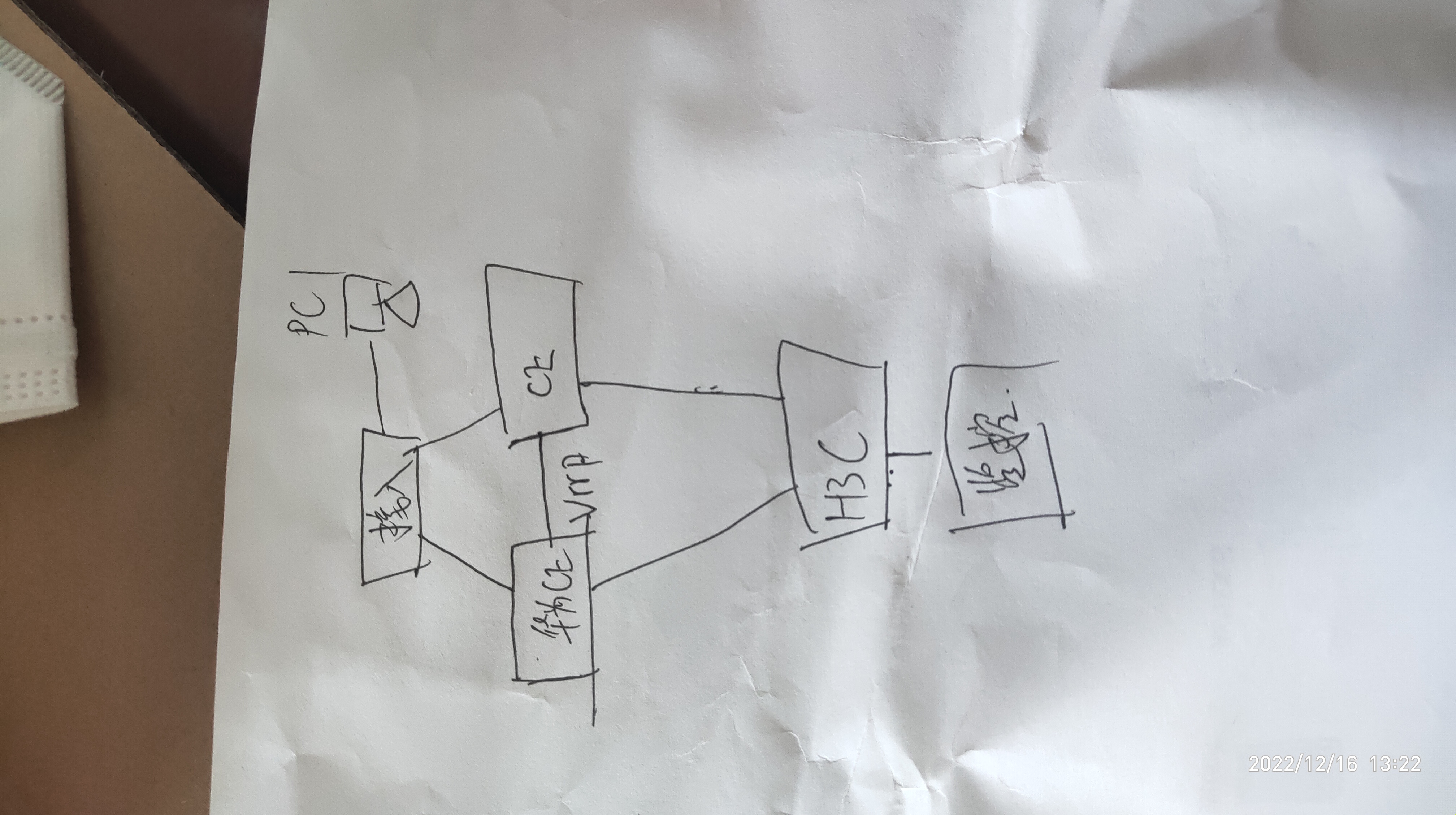

原来有两台华为交换机做的标准的VRRP
现在需要接入一台H3C交换机,配置互联地址,出现丢包情况,是stp有影响吗?
华为跟华三对接vrrp有什么需要注意的地方?
这个正常没有什么特别需要注意的,可以先看一下vrrp链路和流量状态,确认一下包丢在哪里,stp有可能有影响,两边都可以关闭一下测试
没在现场,客户啥也不懂。 我记得华为的CE交换机默认stp是关闭的吧 华三的默认应该是开启的 会不会是这个影响?我让他拔了一根线,流量正常了

VRRP是公共的协议,对接上没有问题。
以下是部署要点,请参考:
1、确保两端VRRP的VIP配置是否一致。
2、确保主的VRRP优先级高于备的。
3、确保部署了VRRP的VLAN是否已透传到位。
4、确保两端STP的配置是否对接上,比如模式、优先级。
