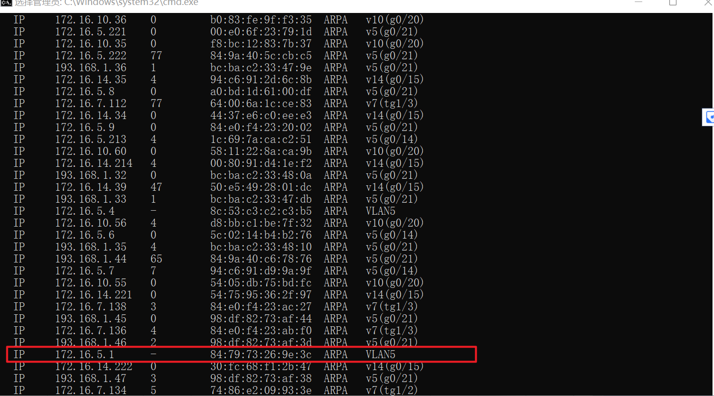

一个mac地址可以绑定到多个vlan里面的ip吗
北落师门 发表时间:2022-12-21
回复北落师门:
可以
zhiliao_sEUyB 发表时间:2022-12-21
如果用方法1那我是不是全局模式下要输入这两条命令:172.16.5.1 8479-7326-9e3c ;172.16.10.1 8479-7326-9e3c
是,配置了可以先测试一下
北落师门 知了小白
补充下:我这里两个vlanif 接口的mac都是一样的,也可以进行arp 绑定吗
排查下这是不是一个终端
zhiliao_sEUyB 发表时间:2022-12-21 更多>>
排查下这是不是一个终端
