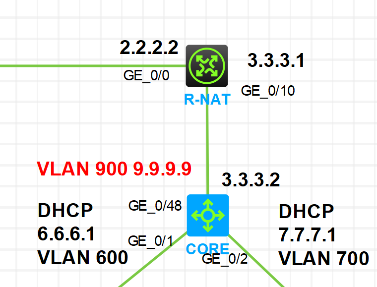

路由器0/0/10配置IP地址3.3.3.1 ,交换机vlanif接口配置地址3.3.3.2 ,直连路由,为什么不通呢?

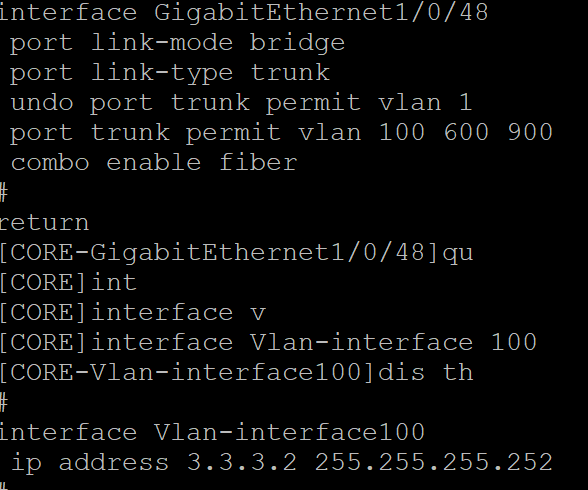

交换机配置pvid vlan,参考命令如下:
int gi 1/0/48
port trunk pvid vlan 100

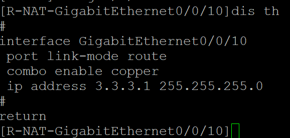

您好,掩码地址都不一致
其次,48口改为access
掩码地址都改为一样的24位或30位,还是ping不通
天高夜静 发表时间:2022-12-21 更多>>
肯定不通。。交换机48口本征VLAN改成100
你48口配置成trunk肯定不同,交换机的48口改成access就行了
