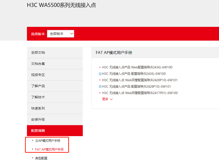

配置手册:
H3C WA5500系列无线接入点
