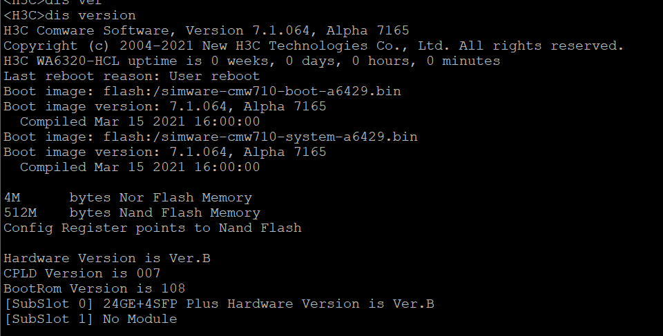

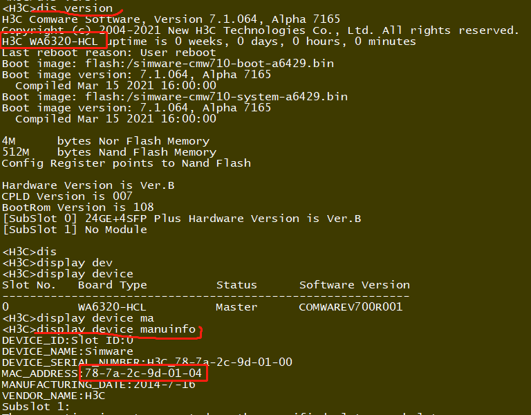

dis version看型号
dis dev manuinfo 看mac地址

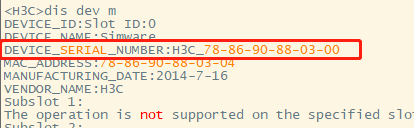

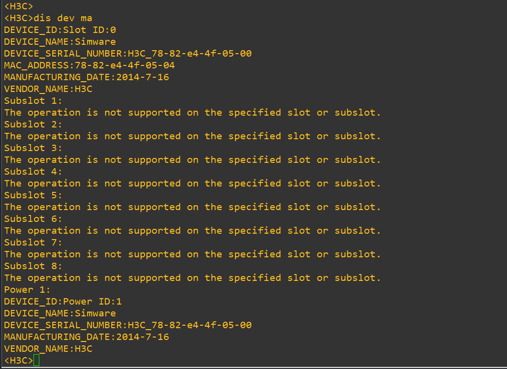

zhiliao_vSGLlz 知了小白
粉丝:0人 关注:2人
dis dev ma   序列号Mac地址都有
参考 : 红框里就是序列号
