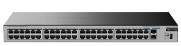

H3C Mini S1250FX交换机没有Console口,只有一个USB口,如何进行管理呢
2022-12-21提问
  • 0收藏,3749浏览
如题,H3C Mini S1250FX交换机没有Console口,只有一个USB口,如何进行管理

3.1.4  USB2.0接口
USB接口配合蓝牙适配器使用,可用于快速开局等。蓝牙适配器需支持USB 2.0标准。
说明
为保证蓝牙USB适配器和设备的良好兼容性,请使用经过我司认证的指定型号的蓝牙适配器。
表3-6 我司认证的蓝牙USB适配器列表

这个型号是无管理交换机,没有管理界面的,也无法通过其他设备进行管理。
可以按键切换功能:
本系列以太网交换机提供功能键,用于选择设备的4种工作模式,设备出厂默认工作在“标准交换”模式。
1. 操作方法
功能键集成防误触设计,操作方法见表3-1。
表3-1 功能键的操作方法
操作
描述
解锁按键
长按功能键3秒,解锁功能键。此时工作模式指示灯闪烁
模式切换/生效
按键解锁后,单击功能键,可切换交换机的工作模式。切换时,对应的工作模式指示灯会亮起
当在某一工作模式停留5秒后,表示确认选择该模式,此时其工作模式指示灯常亮,模式生效,按键恢复锁定
恢复出厂
长按功能键10秒以上,直至4个工作模式指示灯同时点亮一次,此时设备将会恢复出厂设置并自动重启
2. 模式说明
4种工作模式说明见表3-2。
表3-2 工作模式说明
工作模式
说明
应用
标准交换
开启流量控制、端口协商功能
作为一台标准的全千兆交换机
端口隔离
开启下行端口之间的二层隔离功能,各端口只能与Uplink端口通信
适用于下行网络隐私要求较高的场景,亦可减少广播风暴,隔离DHCP广播。如网吧环境下各主机间需相互隔离
汇聚上联
开启流量控制、端口协商、2个Uplink光口或2个Uplink电口的端口聚合功能(源MAC+目的MAC,静态聚合)
警告
此时,Uplink的对端设备端口也需支持静态聚合功能,否则可能会造成环路!
适用于网络带宽不足时,在不更换设备情况下,实现扩充带宽的需求
网络克隆
关闭流量控制功能,开启端口协商功能
适用于“网络克隆”应用场景专用模式
说明
·     流量控制:当本端端口收到对端发来的超过线速的报文时,会主动发送流控帧到对端,请求对端降低发送速率,以保证通信正常。
·     端口协商:通信前需先协商速率,以保持两端端口速率一致。若本端设备端口速率高于对端,开启端口协商功能可使本端设备端口降低协商速率,以保证通信正常。
·     端口聚合:2个Uplink端口进行静态聚合,组成1个聚合组,聚合组中各成员端口按接收数据中的源MAC+目的MAC进行负载分担。
