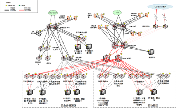

1、防火墙旁挂rbm+ospf场景下,如果心跳口中断或者心跳口所在的板卡故障,防火墙形成双主模式,业务流量随机负载分担形成来回路径不一致,从而导致业务中断,如何规避呢?是否有好的解决办法?
2、防火墙旁挂rbm+ospf场景下,手动逐个重启主设备的主控板、备用主控板、业务板、接口板,进行硬件倒换是否可行呢?是否会导致流量中断呢?

只有组网图  没法判断
