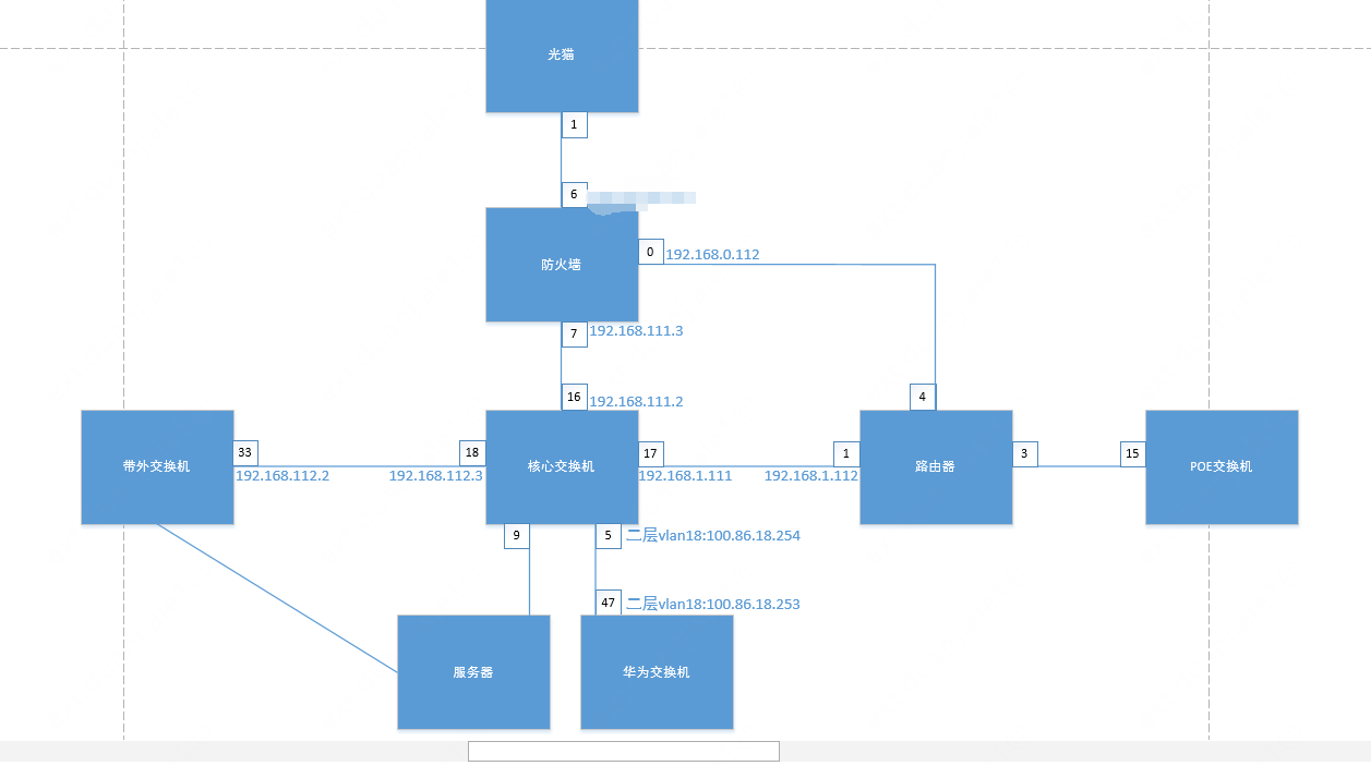

网络架构如图:华为交换机到核心是用的二层端口,做的trunk,然后能从华为交换机上ping通防火墙的7口192.168.111.3,但是却ping不通防火墙的6口,也就是公网ip所在的端口,求指教

检查下路由,核心是写的默认路由吗?
路由没问题的话就检查端口是否允许ping,是否做了相应的策略限制了
100.86.18.254这个地址是核心的地址么? 核心上用这个地址ping试试

核心的路由是这个,应该是没错的 ip route-static 0.0.0.0 0 192.168.111.3 ip route-static 100.86.1.0 24 GigabitEthernet1/0/18 192.168.112.2 ip route-static 100.86.18.0 24 192.168.112.2 ip route-static 172.16.100.0 24 GigabitEthernet1/0/17 192.168.1.112 ip route-static 192.168.0.0 24 GigabitEthernet1/0/17 192.168.1.112

我从核心上是能ping到防火墙的6口的ip的

核心可以ping,华为交换机ping不了。华为交换机写默认路由了吗?

写了,华为交换机的默认路由是:ip route-static 0.0.0.0 0.0.0.0 100.86.18.254

接口检查一下是不是都加入了安全域,检查一下安全策略。
因为你的网段用的是192.168.0.0的地址,你还要检查笔记本本身的路由

untrust没加入相关vlanid
无法PING通防火墙的公网地址,以下是排查要点,请参考:
1、检查接口是否已加入安全域并放通安全策略,尤其是LOCAL域,需分别作为源和目的进行放通。
2、检查路由是否正常可达。
3、检查是否有安全策略禁PING了。
