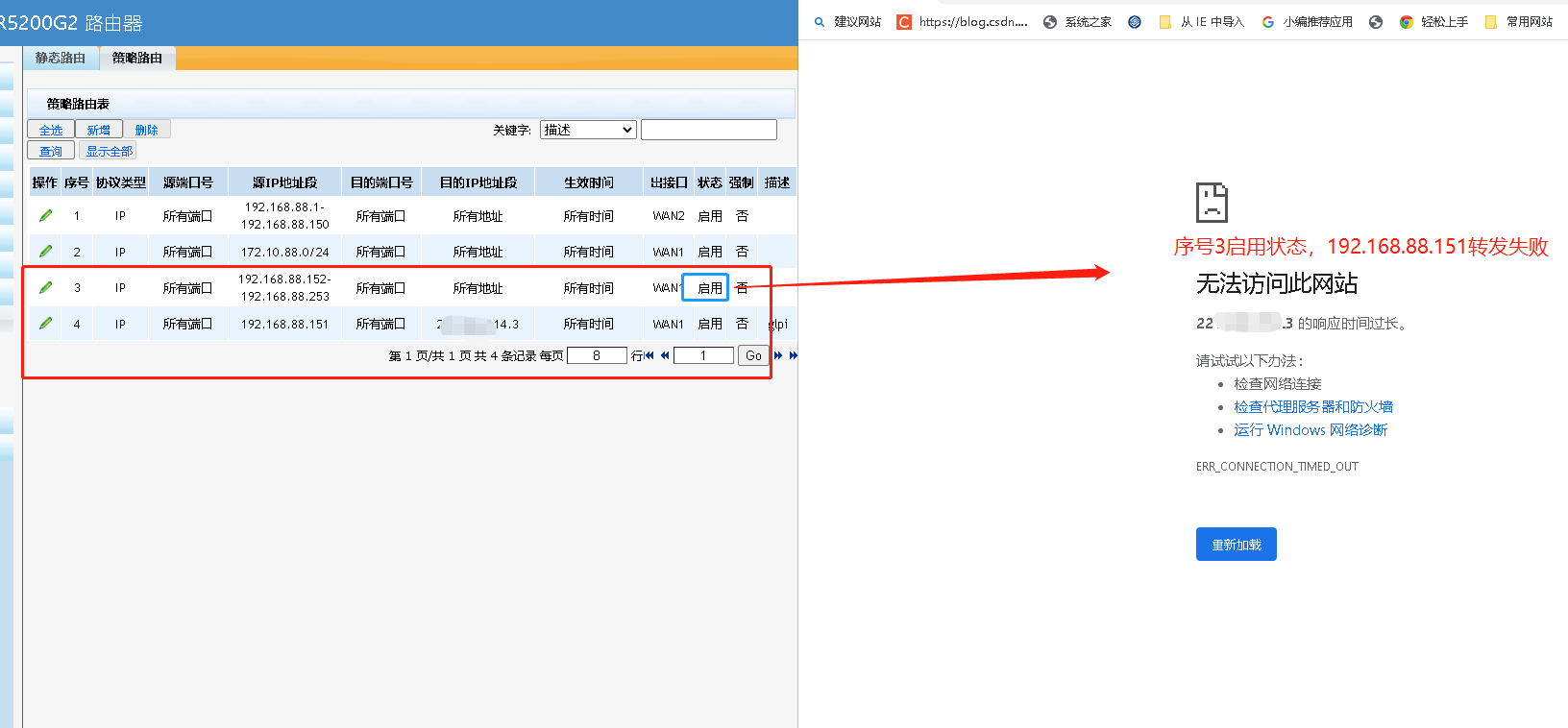

我的源IP地址192.168.88.0/24,双出口。
设置ip1:192.168.88.1-192.168.88.150)走WAN1,
ip2:192.168.88.151走WAN2(公网固定IP)做了nat转发,
iP3:(192.168.152-192.168.250)走WAN1,
出现以下问题:
只要启用ip3的策略,IP2的地址就上不了网,禁用IP3策略IP2段就可以上网(试了下,不管IP3的出口设置为哪一个,只要启用策略,IP2转发就失败)
请问这是怎么回事呢?
谢谢,我对照了下,配置上没有问题,我的只是比这个案例里多了端口转发,同一子网分为了三个区间做策略,有点迷惑了

地址段里有没有包含网关,
回复学:
151的地址换一个吧
zhiliao_sEUyB 发表时间:2022-12-23 更多>>
谢谢!应该不是这个问题,我发现只要把192.168.88.180(含)以上的地址启用策略,151的端口转发就失败了,奇怪呢
学 发表时间:2022-12-23
回复学:
设备升级到最新版本试试
回复zhiliao_sEUyB:
已经是最新的了
学 发表时间:2022-12-23
回复学:
151的地址换一个吧
策略路由不生效,以下是排查要点,请参考:
1、检查基础路由是否正常可达。
2、检查策略路由匹配的网段、下一条地址是否准确。
3、看下路由器的软件版本是否最新,可考虑升级到最新。
谢谢!问题是只要策略里包含180以上的地址就会造成转发失败,如果只启用1-179的策略就正常。
学 发表时间:2022-12-23 更多>>
学 发表时间:2022-12-23
