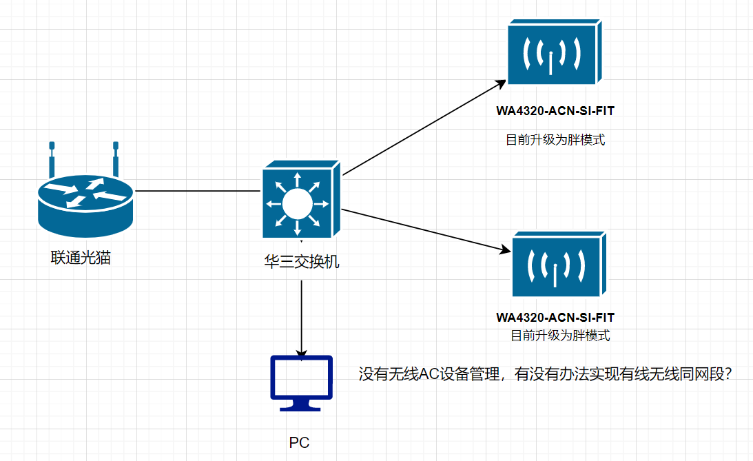

公司网络拓扑如图,有没有办法实现有线和无线同网段呢?
因为小型公司,只有3个AP。

1、单AP不支持。
2、同网段不行,AP刷成FAT模式之后,就成了一个三层设备了,此时只能在AP 内部创建本地vlan,然后通过nat方式与交换机通讯,最后再从光猫出局。
无法像二层一样使用同vlan。

你好,不支持绿洲云管理,fat版本下载连接https://www.h3c.com/cn/d_201805/1083983_30005_40.htm
WA4320-ACN-SI  不支持云简纳管 。
可以实现无线有线同网段,有线和AP都从DHCP服务器获取相同网段的地址就可以。
但胖AP不是自己就是一个三层设备了,那从胖AP那边接入的用户如何实现和光猫一样的网段地址并且相通呢?假如光猫的地址是192.168.1.1 ,下面PC获取到的地址都是192.168.1.X。
