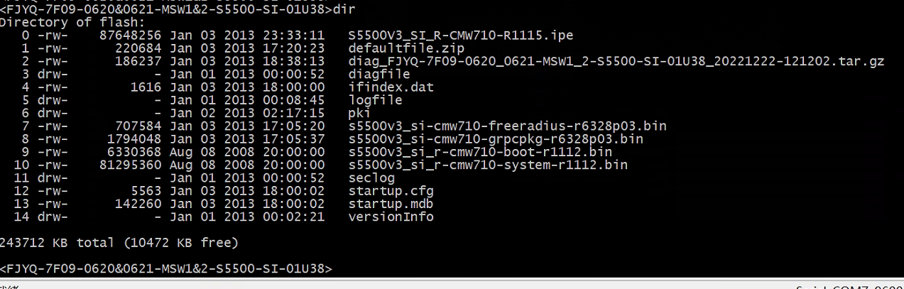

将ipe导入设备中,切换下次设备启动文件的时候提示操作失败

上图看下,检查一下版本文件是否正确

就是web导入,这个交换机是堆叠后分裂的交换机,是不是需要切换单独运行模式先

升级失败,以下是排查要点,请参考:
1、检查确认升级的版本是否适配设备型号和当前版本。
2、检查设备的存储空间是否足够使用。从截图来看,只剩下10472KB的空间,应该不够解压后的空间了。
