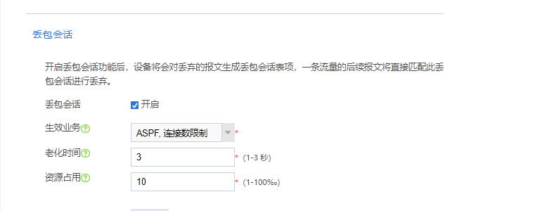

1.14.1  开启丢包会话功能
1. 功能简介
缺省情况下,设备仅会对允许通过的报文生成放行会话表项。若一条数据流的首报文被设备丢弃,则此条流量的后续报文都会按照慢速转发过程处理,这样会影响设备处理报文的性能。开启丢包会话功能后,设备会对丢弃的报文生成丢包会话表项,此条流量的后续报文直接匹配丢包会话进行快速丢包,从而提高设备处理报文的性能。
系统会按照指定的老化时间定期删除丢包会话,丢包会话的老化时间不会被报文刷新而重新计时。
当丢包会话表项达到阈值时,设备对后续丢弃的报文不再生成丢包会话表项。
2. 配置限制和指导
丢包会话功能仅适用于ASPF和连接数限制模块处理的报文,其他模块丢弃报文时不能生成丢包会话。
开启会话业务热备份功能后,丢包会话表项不会被备份到对端设备。
3. 配置步骤
(1)     进入系统视图。
(2)     开启丢包会话功能。
session fast-drop { aspf | conntection-limit } * enable
本命令的缺省情况与设备的型号有关,具体请参见命令参考。
(3)     配置丢包会话的老化时间。
session fast-drop aging-time time-value
缺省情况下,丢包会话的老化时间是3秒。
(4)     配置丢包会话在会话总数中的最大占比。
session fast-drop resource-ratio ratio
缺省情况下,丢包会话在会话总数中的最大占比10‰。
根据ASPF和连接数限制的配置有关
