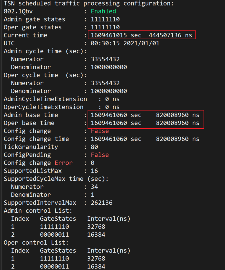

配置Qbv有问题
当前时间戳:1609461015 sec 444507136 ns
配置接口:
interface GigabitEthernet 1/0/2
undo tsn qbv enable tsn qbv base-time seconds 1609461060 nanoseconds 820008960
tsn qbv cycle-time numerator 33554432 denominator 1000000000
undo tsn qbv control-list
tsn qbv control-list index 1 gate-state 254 interval 32768 index 2 gate-state 1 interval 16384 tsn qbv gate-state 254
tsn qbv config-change
tsn qbv enable
根据配置文档,按这种配置应该是等交换机到了base time (1609461060 sec 820008960 ns)才会生效。
然而发现qbv立即生效了,通过display tsn qbv interface GigabitEthernet 1/0/2如下所示:
是我的配置方式有问题么?

我的理解是,只有到了base time,oper配置才会生效,然而图中的current time还没到base time就生效了

我已经参考了已有文档,发现qbv并没有起作用
zhiliao_S0ELO5 发表时间:2022-12-22
