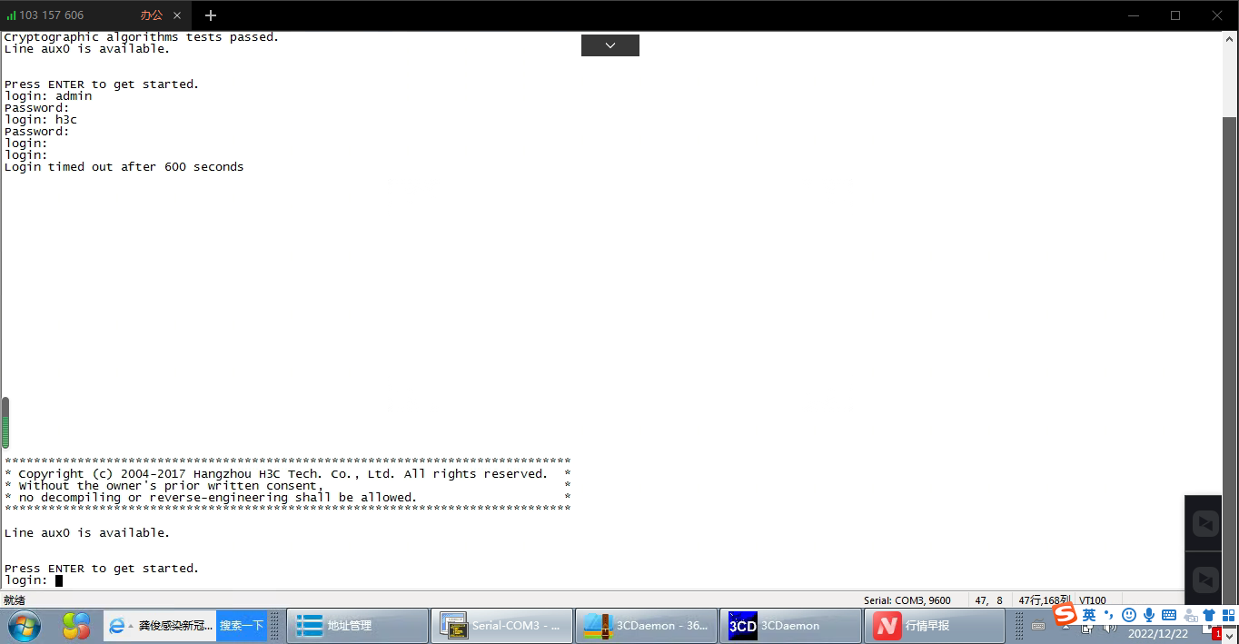

交换机Console密码忘记处理方法
重启后,还是需要密码,这个怎么处理呢?

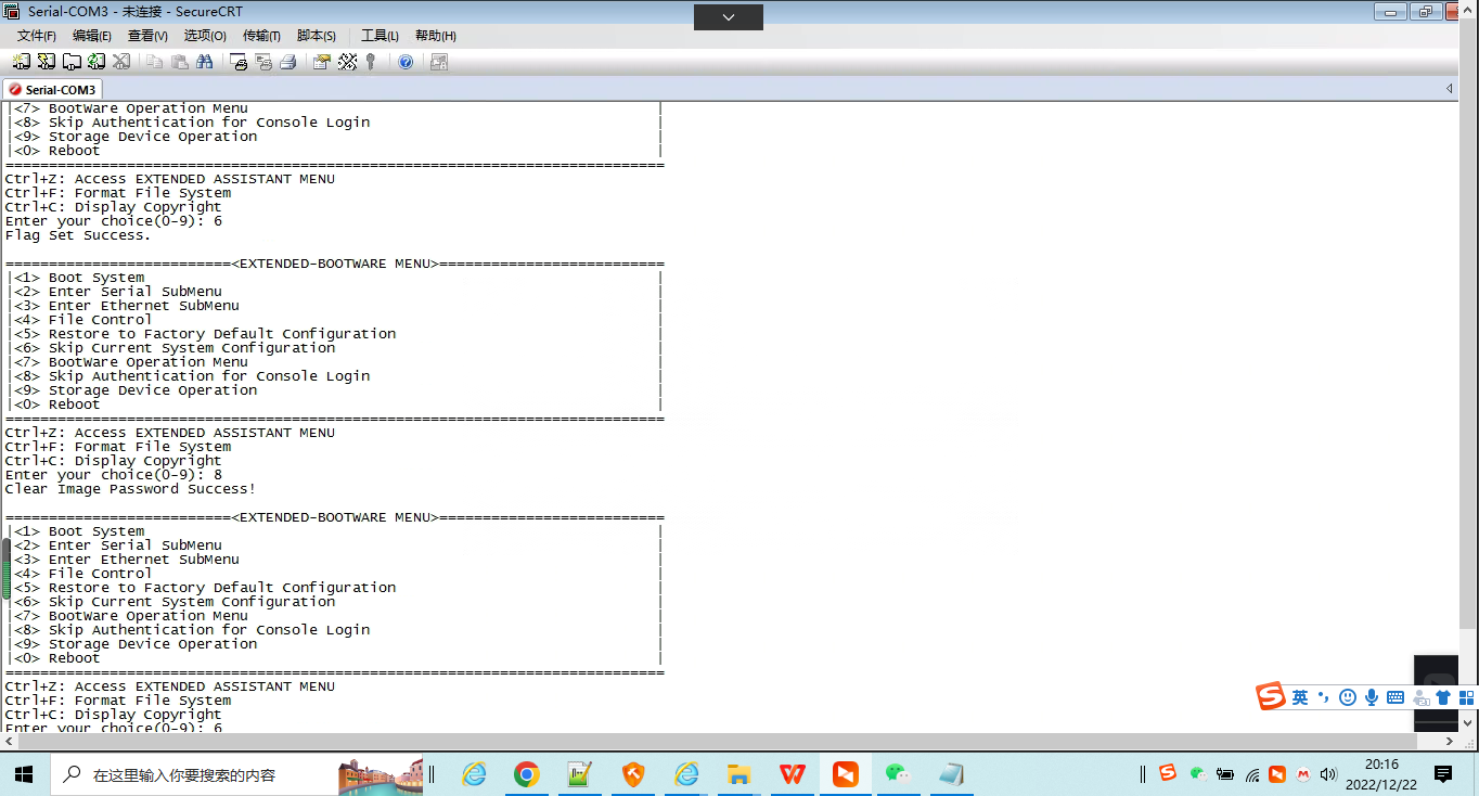

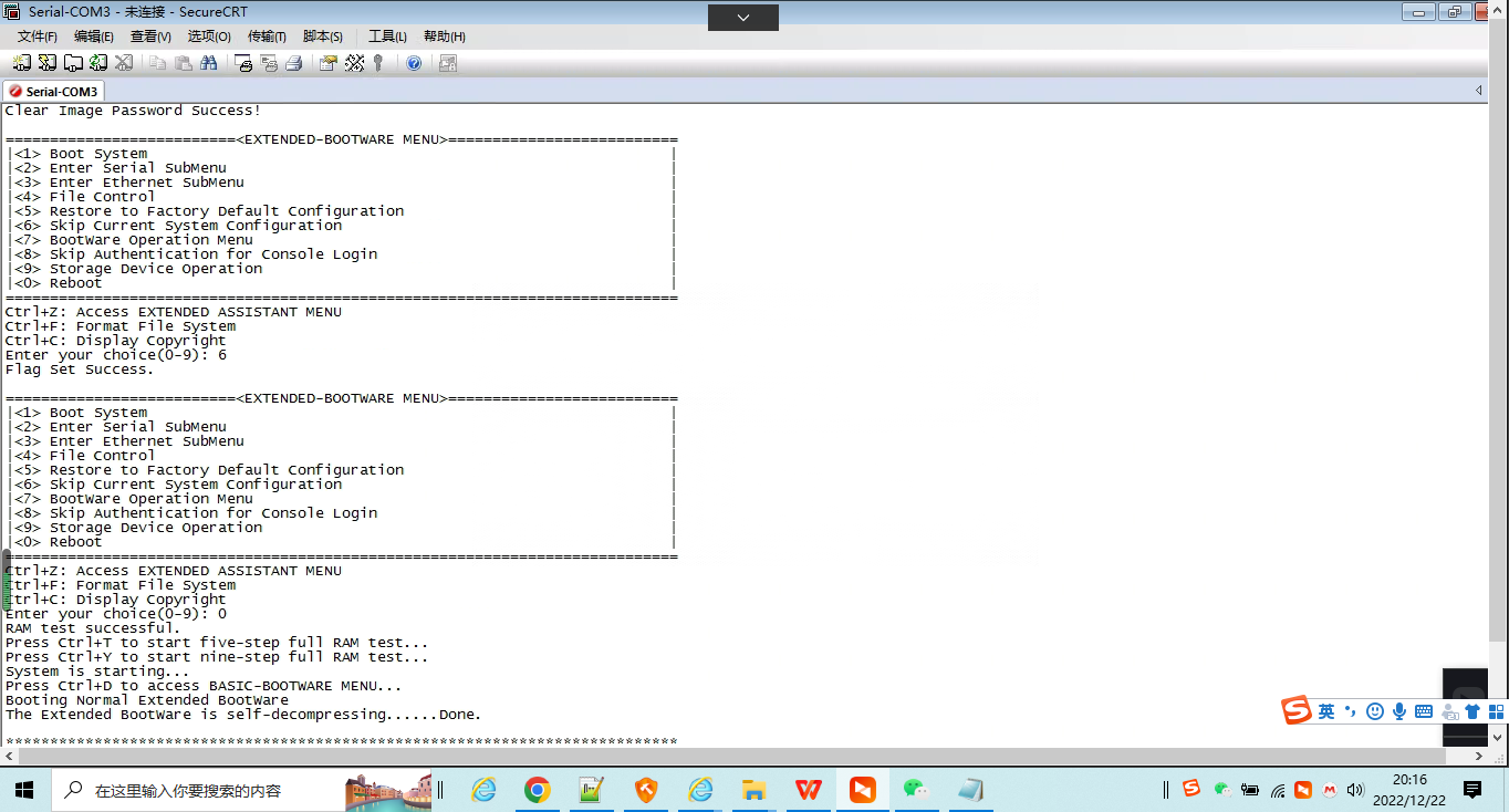

选择8试试
不行的话就得重置了
zhiliao_sEUyB 发表时间:2022-12-22 更多>>
都试过了,还是需要密码
zhiliao_fkVXqU 发表时间:2022-12-22
8之后直接按的0是吧
不行的话就得重置了
输入8 也需要密码
