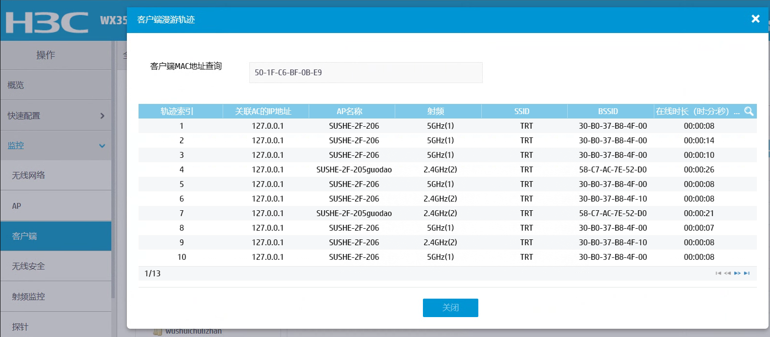

请帮忙解答一下,为何终端会频繁的上线和下线,而且时间还一样,该怎么解决呢?
同时,为何终端在同一个AP下,怎么一直在漫游?

看着都是在同一个ap不同射频口下漫游,射频下有没有特殊配置,可以发出来看一下
射频是5G和2.4G,没有特殊配置,我查看其他ap下的终端都正常,就206这个终端的在线时长很短,而且在频繁的上下线

这个AP所有终端都这样吗,还是就这一个,如果这一个那就大概率终端问题了,找到终端看看
频繁掉线,以下是排查要点,请参考:
1、检查是否是所有终端都掉线。
2、检查AP是否也频繁掉线。
3、检查物理链路是否有问题。
4、检查AP和AC是否有特殊的配置。
