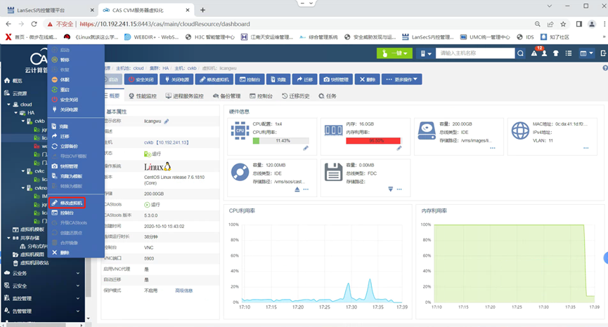

cas平台上就这一台做了操作没反应,关机不行,迁移也不行
粉丝:99人 关注:85人

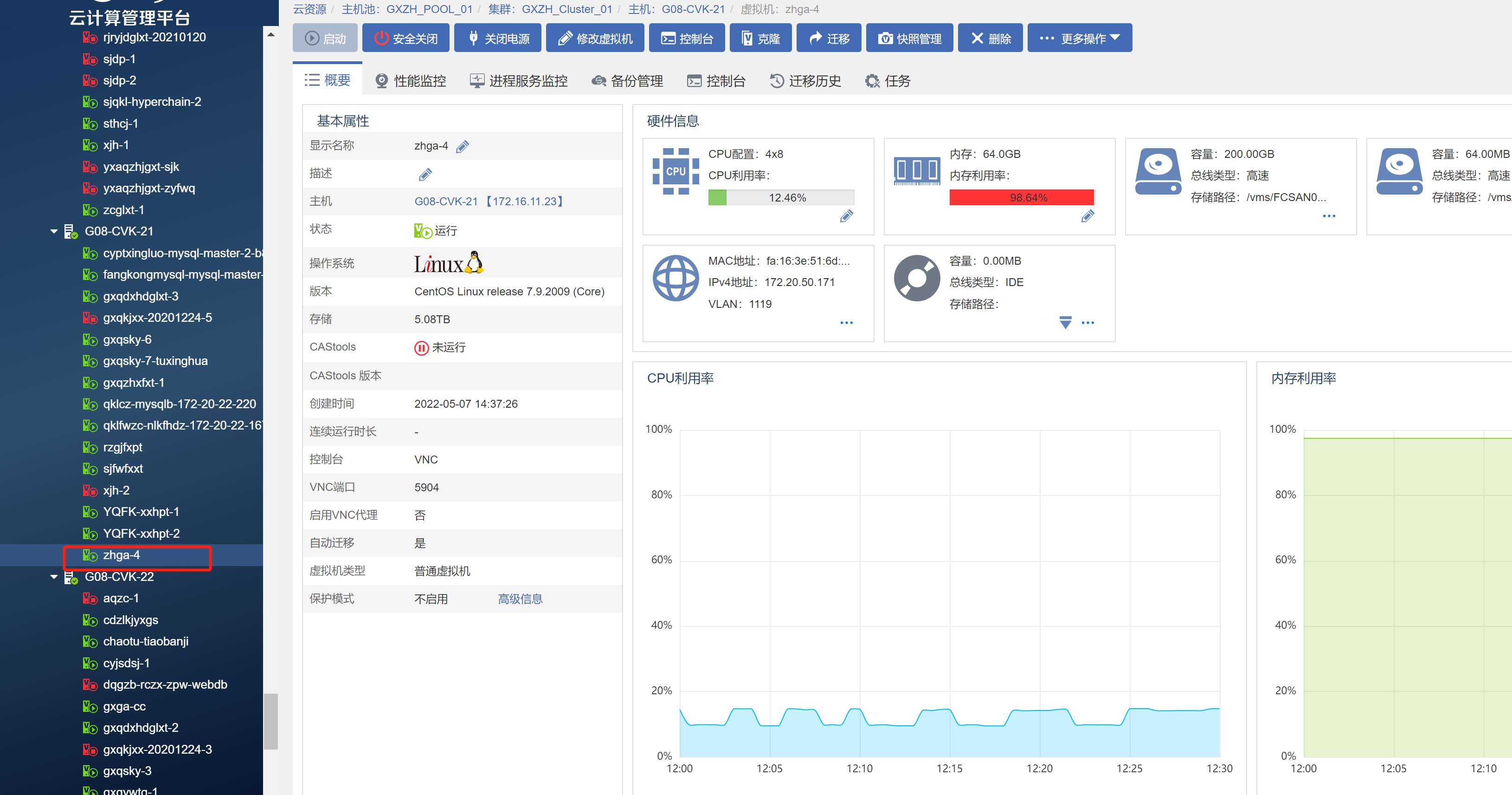

castools未运行

castool装一下试试看

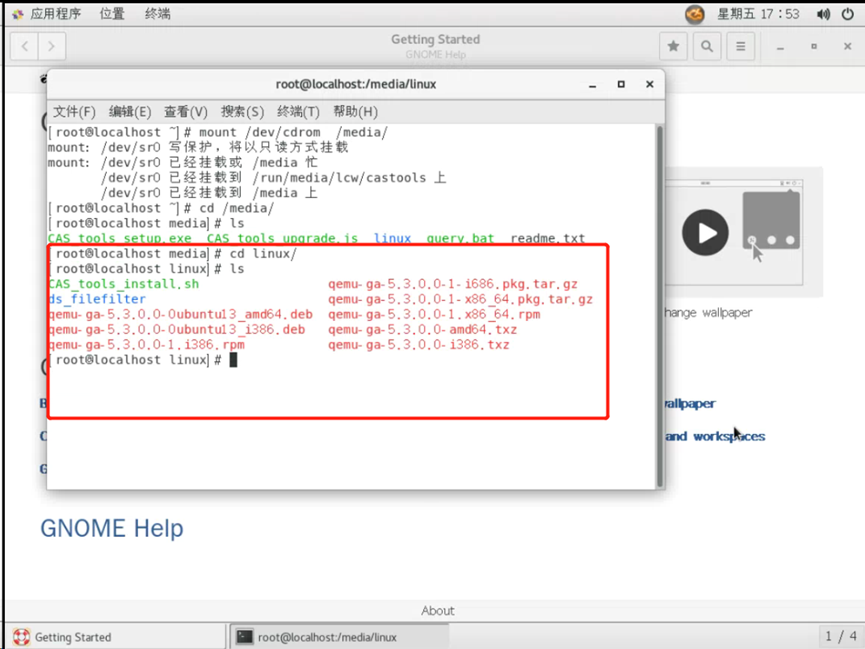

安装cas tool看下,以下是linux系统安装cas tool的操作:

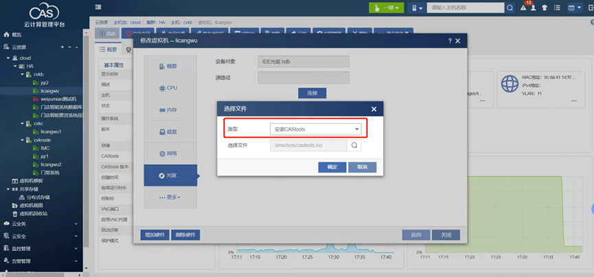

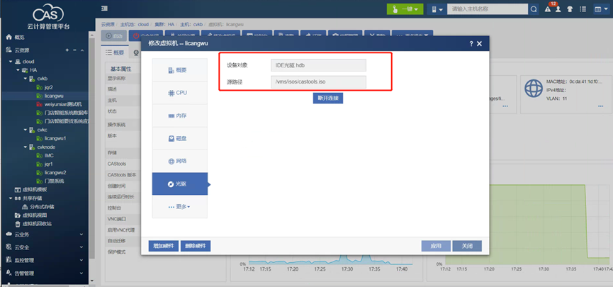

修改虚拟机的虚拟光驱,并挂载cas tool的路径:
选择光驱
选择“连接”
类型选择“安装CAStools”

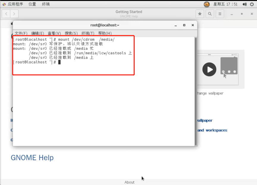

挂在光驱

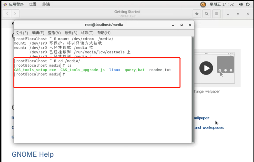

进入挂载点 /media路径下,使用ls命令查看有cas tool的文件。

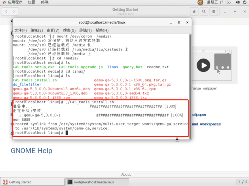

接着进入到Linux路径下,使用ls命令可以看到有cas tool的安装文件。
执行安装文件
安装完成后,在CAS界面中看到这个虚拟机的CAS tool是已运行
