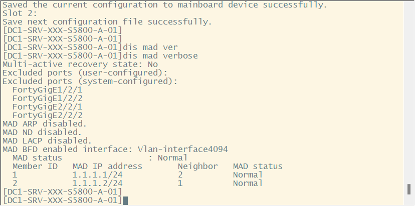

IRF是正常的,没有分裂。MAD的物理线也是UP的,但BFD MAD的状态为什么是:Normal?
堆叠有没有分裂,不应该是 Faulty吗
正常就是这样
# 显示MAD详细配置信息。
<Sysname> display mad verbose
Multi-active recovery state: No
Excluded ports(user-configured):
  Vlan-interface999
Excluded ports(system-configured):
  Ten-GigabitEthernet1/2/0
  Ten-GigabitEthernet2/2/0
MAD ARP enabled interface:
  Reth1
MAD ND enabled interface:
Vlan-interface100
MAD BFD enabled interface: VLAN-interface 3
  MAD status                 : Normal
  Member ID   MAD IP address       Neighbor    MAD status
  1           192.168.1.1/24       2           Normal
  2           192.168.1.2/24       1           Normal

回复0_1:
以实机为准
zhiliao_sEUyB 发表时间:2022-12-23 更多>>
模拟器为什么是Faulty啊
0_1 发表时间:2022-12-23
回复0_1:
Faulty:BFD MAD工作状态不正常,需要检查BFD MAD链路的连通状态
回复0_1:
以实机为准
