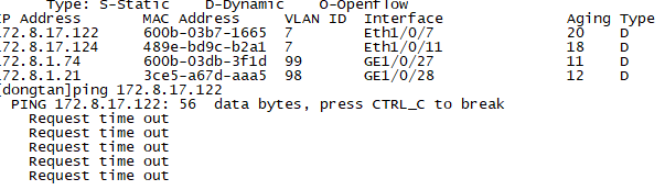

S3600V2-28TP-EI交换机上目前配置了一个VLAN,配置了三层业务地址,通过dis arp 和dis mac-add 可以学习到该VLAN下的设备的MAC和arp地址信息 但是交换机ping不通相关设备 相关设备也无法ping不通交换机的地址 请问这是什么原因 有知道的吗 谢谢

换成PC是好的 我也想过是路由器的问题 但是这2台路由器不应该同时ping不通才对的 而且在换这个交换机之前都是好的 原来的S3600交换机坏了才换的这台S3600V2 结果换上去以后业务不通 其他的PC正常的 就这2台无线路由器不知道什么原因一直ping不通

终端是无线路由器 2台无线路由器都ping不通 但是交换机可以学习到无线路由器的mac和arp

实际上没什么 就是一个vlan 7 下面有业务 IP 124是pc IP 122是无线路由器 124可以通 122就是不通 我用网关在交换机上 126去ping122都不通
