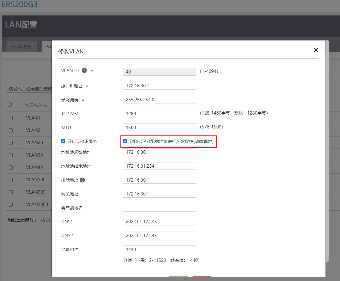

想问一下这个ER5200G3的动态ARP绑定的功能,和它的工作原理,目前公司遇到的是有分配IP冲突,然后我今天启用了这个动态ARP绑定的功能,想了解一下这个动态ARP绑定和静态ARP绑定的区别,可否解答一二,感谢!!!
动态ARP是自动学习,静态是手动添加
为了防止通过DHCP方式获取IP地址的主机在路由器上的ARP表项被篡改,您可以开启动态ARP绑定功能,使得所有通过DHCP服务器分配出去的IP地址和其对应的MAC地址自动绑定。且动态绑定的表项在地址租约到期后不会被删除。

arp动态保护将相当于对dhcp分配的地址进行静态绑定了

·     动态ARP管理:包括动态ARP表项管理功能和ARP扫描、固化功能。ARP扫描、固化功能即对局域网内的用户进行自动扫描,并将生成的动态ARP表项固化为静态ARP表项。建议环境稳定的小型网络(如网吧)中配置本功能。先配置ARP扫描、固化功能,再关闭动态ARP表项学习功能,可以防止设备学习到错误的ARP表项。
·     静态ARP管理:包括动态ARP表项管理、刷新、添加和导入导出功能。其中,刷新功能是指刷新静态ARP表项列表;添加功能是指手动新增静态ARP表项。导入功能是指从文件中批量获取静态ARP表项;导出功能是指将现有的静态ARP表项导出到本地文件中。
以下是用户手册连接,请参考:
http://www.h3c.com/cn/d_202209/1692000_30005_0.htm#_Toc114837166
