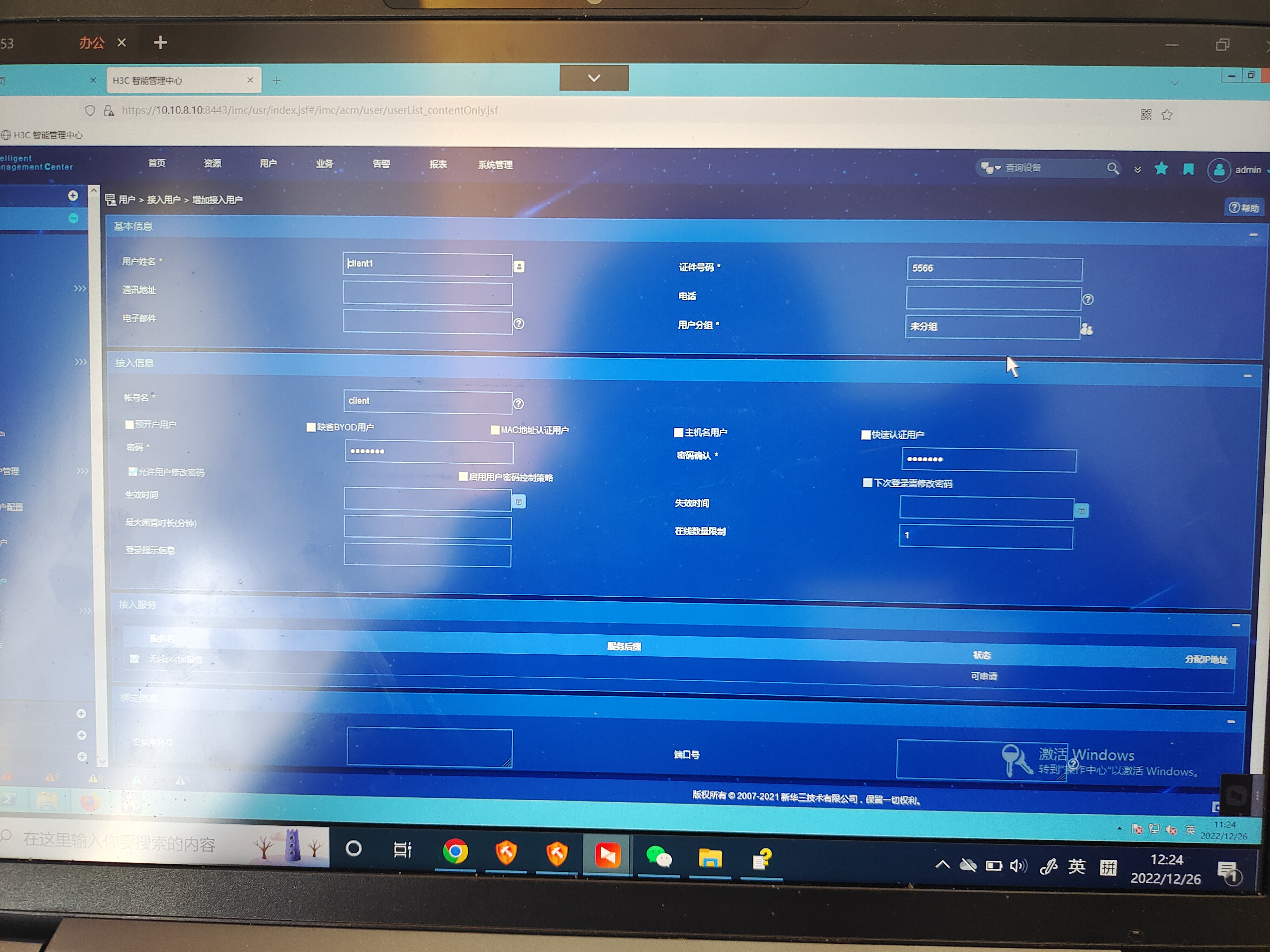

imc增加接入用户失败,显示radius服务器失败是为什么
2022-12-26提问
  • 0收藏,2279浏览
我照着文档做,配置好增加接入用户,点确定,为什么这一步卡住了,和证件号码有没有关系?

和证件号码没关系,不勾选服务试试

试了,不选也失败
