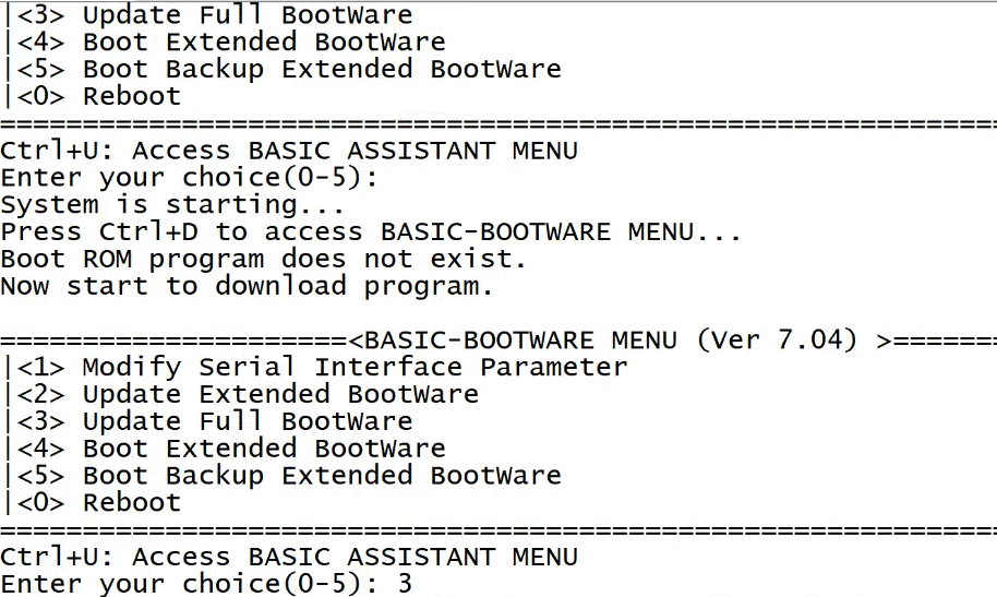

AP一直卡在这个界面重启也是,这个菜单可以上传版本吗,我按那个都不可以,求大佬指示
2022-12-26提问
  • 0收藏,1842浏览
粉丝:0人 关注:43人
这个AP上不了线进后台看是没有版本文件,重启也一直是这个菜单
这个界面无法上传系统版本

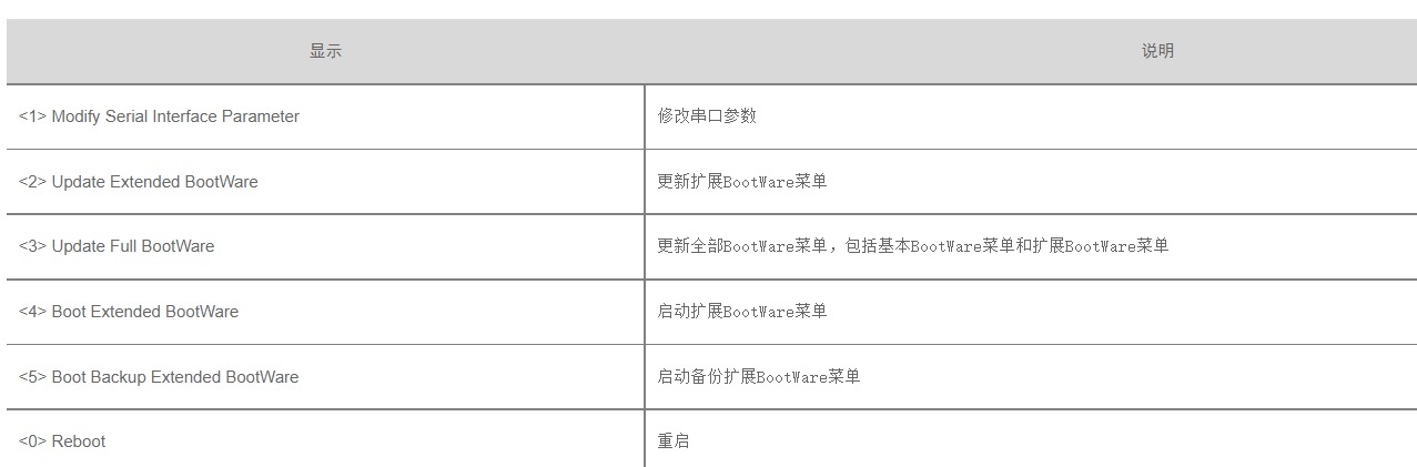

建议升级一下bootware看看能不能正常获取地址

那这只能返厂了吗
zhiliao_DeeeBD 发表时间:2022-12-26
升级下bootware试试,不行的话就返厂了

这个升级好慢啊
还行吧,也不慢

我按的3升级
按2也行,现在是拓展bootware没了

更新半小时了,也没动静,是不是只能返厂了
有bootware包才能升级的

https://zhiliao.h3c.com/Theme/details/22748 这是升级流程

这按几升级啊
