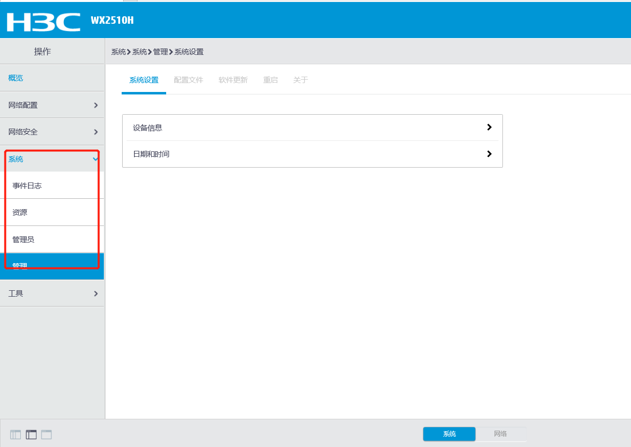

我客户这边有一台WX2510H,他们之前买过一个8位的授权,没用过,想让我们帮忙添加;
但是添加license过程中发现几个问题:
1、web页面“系统”中没有“license配置”选项;是不是没办法通过web 进行激活?
2、华三授权官网 输入KEY后, 卡在的DID输入码页面。提示:“您提供的信息不合法,请确认后再输入”
我这边通过dispaly 出来的信息是:“Device ID: flash:/license/219801A0WJC179000003.did”,我输入的是“219801A0WJC179000003”;
求大佬指点 怎么能把授权加进去;
可以web激活
这里需要上传did文件,需要把did文件下载下来,可以参考下面的链接

回复zhiliao_sEUyB:
我的系统里没有。。这个“license配置”选项卡。
13552310795 发表时间:2022-12-26
回复13552310795:
版本问题,用命令行操作吧
zhiliao_sEUyB 发表时间:2022-12-26
1、web界面可以激活
2、did文件直接通过web导出即可,license目录下的did文件
我WEB 页面 没有“license配置”,大哥这个怎么激活,求指教
13552310795 发表时间:2022-12-26 更多>>
