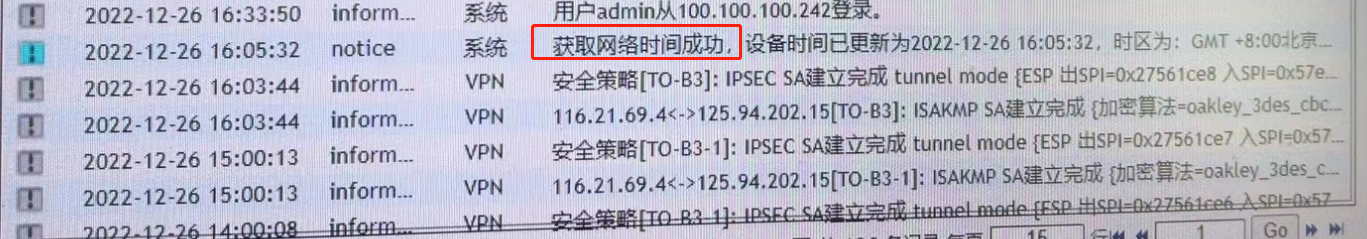

之前还好好的配置也没什么问题今天突然断了是什么原因 两个路由器都为er8200g2
外网断了吧,再看看更早的日志

但是我的路由器是可以上网的

回复Faker丶:
有可能只是瞬断了一会,有个获取时间成功的日志,时间是从公网获取吗?
zhiliao_sEUyB 发表时间:2022-12-26
回复Faker丶:
还有DDNS和ipsec功能开启关闭日志,是手动操作的么

吧不是啊没弄过这个

IPSEC VPN中断,以下是排查要点,请参考:
1、检查外部网络是否正常。
2、检查外网物理链路是否有问题。
3、检查对端设备是否有调整IPSEC VPN配置。
4、调大两端IPSEC VPN生存周期看下。
