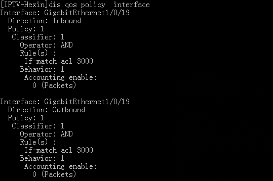

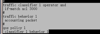

流量统计是不是设备本机的报文统计不到
2022-12-26提问
  • 0收藏,1899浏览
流量统计是不是设备本机的报文统计不到
流量统计是不是设备本机的报文统计不到

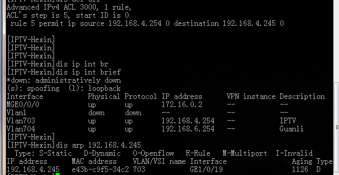

你用本机地址ping本机地址那是统计不到的,流量过接口才能统计到
可以统计到
zhiliao_sEUyB 发表时间:2022-12-26 更多>>

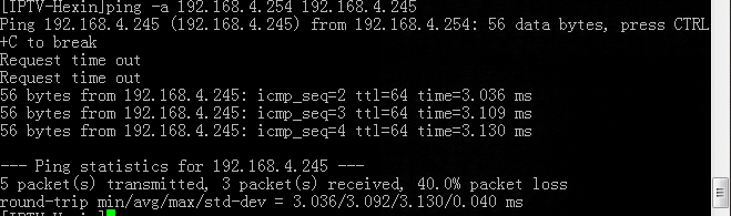

用网关ping下面的下面电脑,不是本机地址ping本机地址
zhiliao_7vFlUu 发表时间:2022-12-26
可以统计到
