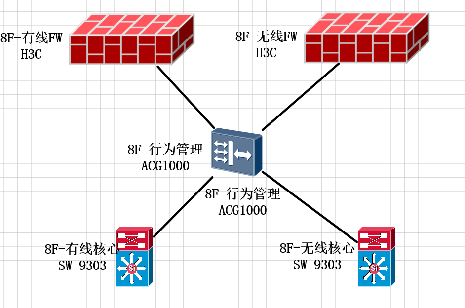

ACG1000配置透明模式,能否配置上联两台不同设备且下联两台不同设备,具体组网如下图

ACG1000配置透明模式,上联分别是两台FW,一台用于有线,一台用于无线,下联两台交换机,一台为有线交换机,一台为无线交换机,请问只有一台ACG怎么配置合理。跪求各位大佬指导

可以 配两对网桥就行

静态路由怎么配置呢,有线无线是两个不同的网段

难道只用设置两队网桥就行了?其他的配置都不需要?只用把对应接口加进去吗,请问是这样吗?能麻烦您说的稍微细一点吗

透明的话 你直接防火墙和交换机上各自互指路由就行了 acg做二层,路由不用acg上配也可以的 要是acg上要配置那就在两个网桥口上各自配置就行,就和交换机划分vlan一个道理

目前防火墙交换机都是正常使用的,之前用的旁挂,我最开始也是觉得配置网桥应该可以,但是我百度了下,有些描述透明模式又说需要配置路由,我最开始的理解,有线上联和下联合并为一个网桥口,无线为另一个网桥口,按道理不用路由,直接按您说的,配置两个网桥就能正常通讯,但是我还是为了求稳,想唠叨下,是否真的不用配置路由也能通?

就是你说的这种 不用配 百度上说的写路由 应该是acg设备本身要三层互通才这样吧 不用写的 二层透传
