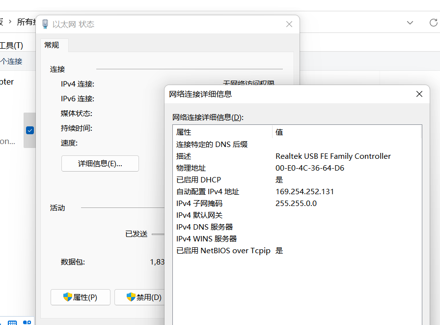

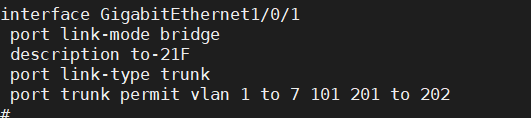

用5560做核心交换机,在上面起vlan 3 并配置了地址池 dhcp也开启了服务,下连思科接入交换机,互联口用trunk,思科交换机端口除了上联口,全是acess vlan 3,两台设备的互联地址可以ping通。但是电脑确获取不到地址,就算手动配置也谁都ping不通。啥原因呀哥哥们
互联都是trunk,允许相应vlan通过吗?
是的话就,看下两台设备的STP,或者关闭思科的STP
1、电脑直接接5560试下看看能不能获取地址
2、如果5560能获取,检查下trunk有没有permit vlan 3

可以看下思科的配置?VLAN都放通了吗?接口都起来了吗
