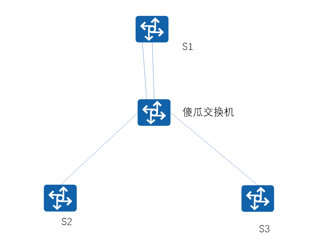

一台交换机S1需要和两台交换机S2和S3启用OSPF,但是中间有一台傻瓜交换机,S1与S2,S1与S3都建立连接之后,开始运行没问题。
如果S2断电之后,S1与S2就不能自己再次建立连接,在S1两个接口上看到的邻居都是S3的route-id。
除了去除傻瓜交换机还有其他办法吗?
ospf类型是广播吗
检查一下链路连通性,看下ospf错包情况
<H3C>dis ospf statistics error
感觉和傻瓜交换机没关系
不行你把broadcast的改成单薄建立邻居关系试试
回复一二三亖:
区别就是会主动尝试单薄建立,不用组播建立邻居

broadcast改成单播和默认的有什么区别吗?
一二三亖 发表时间:2022-12-27
回复一二三亖:
