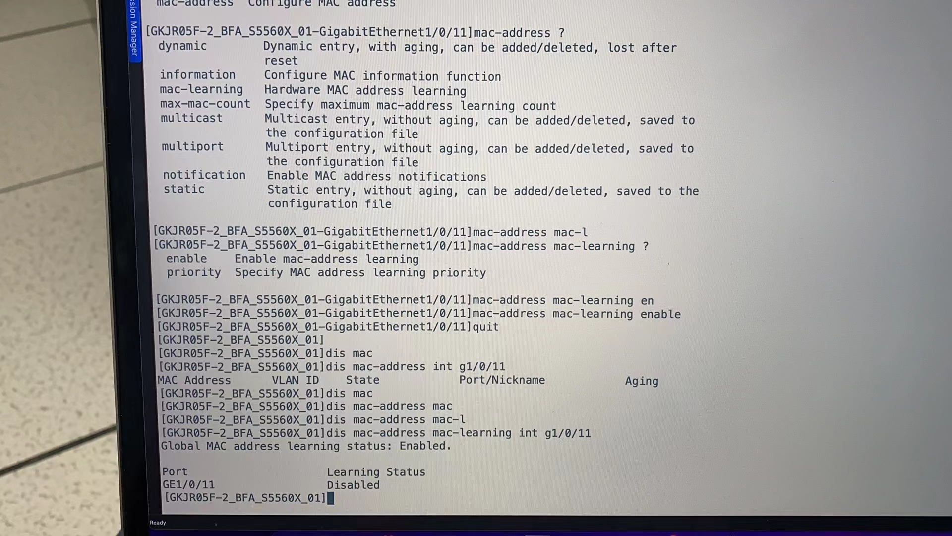

各位大佬,现场交换机下直连一台pc,pc配置的是vlan 25相对应网段的地址,但在交换机上查看,任何一个端口都学不到mac地址,并且通过dis mac-address mac-learning g1/x/x命令来看,发现是disabled,这种情况怎么处理呢?现场pc网卡进行重启过,物理线路也更换过,终端一直在长ping

)) arp detection trust删除过,也没有用,还是学习不到,
学习状态关闭了
接口下enable一下
mac-address mac-learning enable
配置语音vlan了 display voice-vlan mac-address命令看看
zhiliao_sEUyB 发表时间:2022-12-27 更多>>
这个已经接口和全局都敲了,现在是接口下access可以,但是接口下hybrid,untag以后,mac-learning就变成disabled了
可怜的柿子树 发表时间:2022-12-27
dis interface brief看下这个接口up了没
