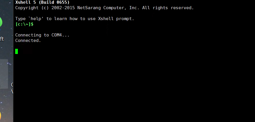

客户因业务需求,需要在原有的基础上接入 H3C IE4320-12P 工业交换机 。
原有组网开启了环路检测技术(并关闭stp 功能)
接入H3C IE4320系列交换机后,导致对接交换机断网,存在接口设备无法ping通网关现象,且通过console口进入cli界面时,无反应。
如下图:
提示 conneted后 无法应,无法正常输入命令。
猜测原因可能时,工业交换机出changchang厂配置默认开启了stp,而现网交换机都时开启的环路检测。
默认是开启stp的。命令行是支持的,换个终端软件试试
console进不去说不过去了,换个终端软件或者console线试试
