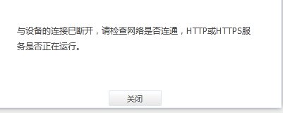

配置了any到any 怎么,web管理地址断开了?
action pass 这个配置了吗

管理口默认是放通的
WEB断开,以下是排查要点,请参考:
1、检查防火墙是否能PING通。
2、命令行删掉安全策略看下是否能登陆,如果能,应该就是这条安全策略问题。
