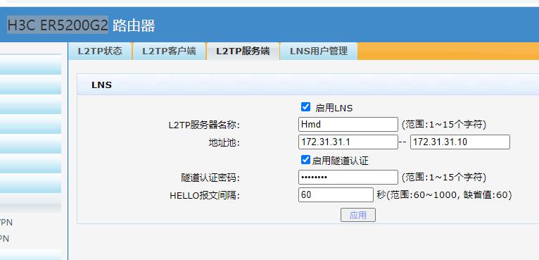

L2TP 我在路由器里怎么设置都不行 这个有什么不一样的设置吗
什么意思,点应用没反应吗?  清理一下浏览器缓存,换浏览器试试。
如果是配置不生效,参考配置案例:

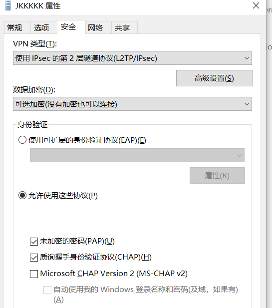

你这种情况主要体显在L2TP vpn的客户端上设置,可以先去掉“启用隧道认证”,然后参照客户端配置如下:
